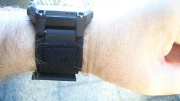

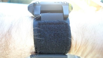

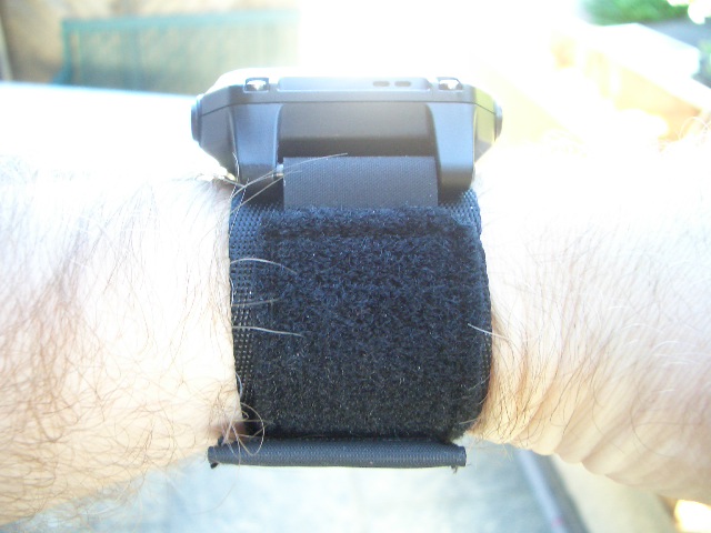

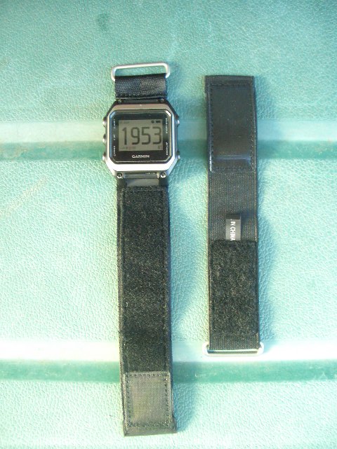

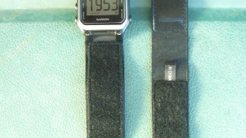

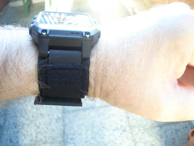

Habe mir bei comkor das "wrist strap kit" (Textilarmband mit Verlängerung) zugelegt, damit ich ggf. das Teil auch im Winter über der dicken Jacke tragen kann. Kann man natürlich auch ohne die Verlängerung als normales Uhrenarmband tragen.
Angehängte Grafiken
