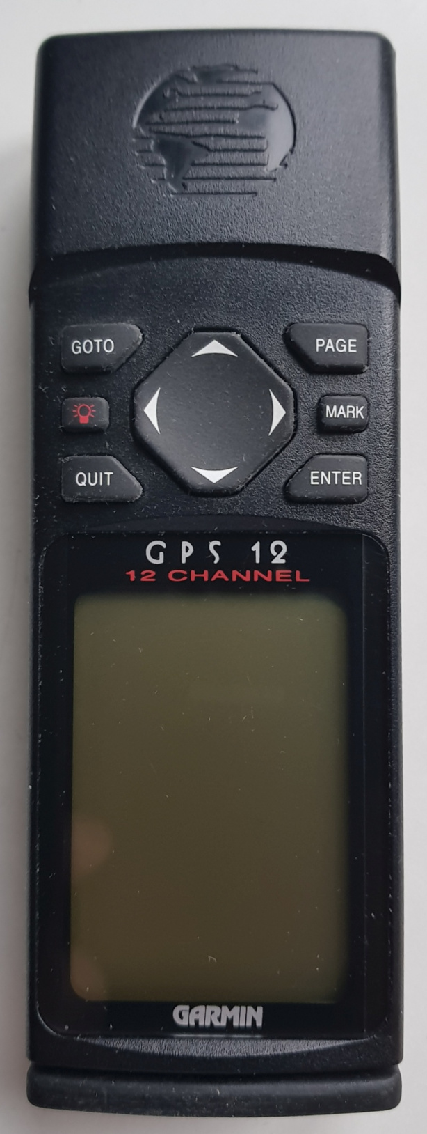

Hallo Mitstreiter,
bei meinem alten GPS12 muß ich die interne Lithium Zelle austauschen. Hat das von euch schon mal jemand gemacht? Bräuchte Tipps, wie ich das Gehäuse halbwegs sauber auf und zu bekomme.
Hab schon gegoogelt - da findet man auch Einiges, vorwiegend in Englisch - aber zu Details wie man das Gehäuse zerstörungsfrei öffnet, habe ich nix griffiges gefunden (oder nicht gesehen )
Any Ideas?

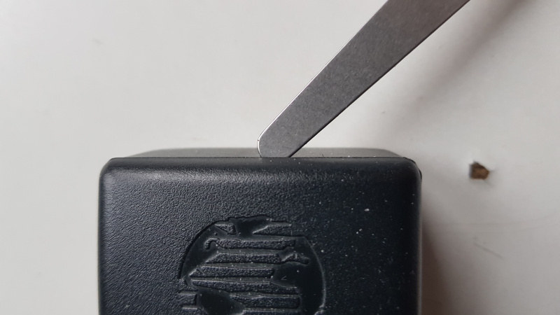

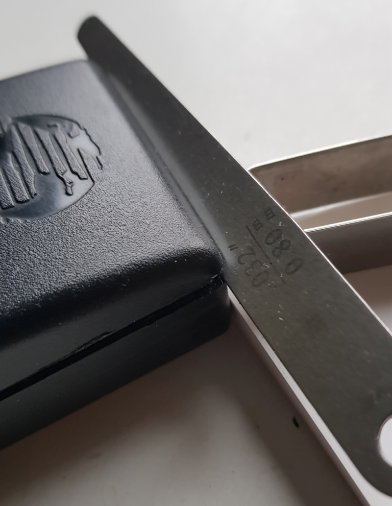

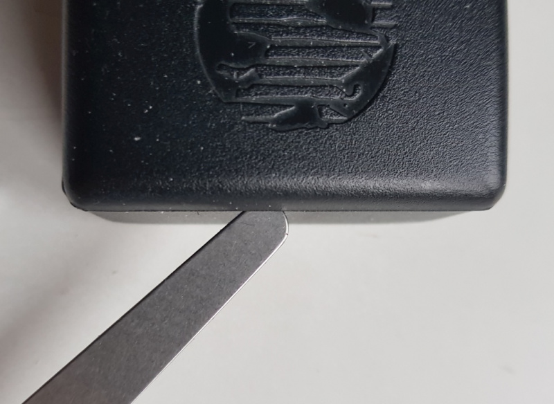

Werde mal versuchen das Gehäuse vorsichtig mit einem flachen Federstahl "aufzuziehen" in einer Art Schnitt. Bin da handwerklich nicht ganz unbedarft. Wollte halt vorher nur mal hören, ob es hier Erfahrungen gab. Auf englischen/amerikanischen Webseiten haben schon Leute den Tausch beschrieben, leider ohne die Beschreibung wie sie das Gehäuse ordentlich geöffnet haben.

wenn ich mein GPS 12 so anschaue könnte da eine Schraube im oberen Bereich des Garmin Schriftzuges auf der Rückseite sein. Sieht irgendwie danach aus. Wenn du das Gerät ordentlich auf und zu bekommen hast dann poste das mal bitte...

auch ich habe mein gps 12 nun schon 12 Jahre. Allerdings immer mit vollen Akkus bestückt, auch wenn es nicht mehr so oft in Gebrauch ist. Es funktioniert nach wie vor perfekt. Eine Schraube unter dem rückwärtigen Schriftzug gibt es nicht. Zufällig fuhr ich mit dem Fingernagel in die seitliche Fuge, dabei löste sich scheinbar eine Abdichtung. Nun habe ich noch versucht das obere Teil anzuheben, so war dies bedingt möglich. Vielleicht ist der obere Teil nur eingerastet? Bei mir will ich nun nicht weiter ohne Grund suchen. Könnte aber für Dich ein Weg sein um weiter zukommen.

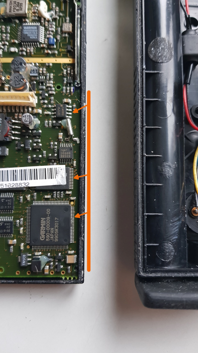

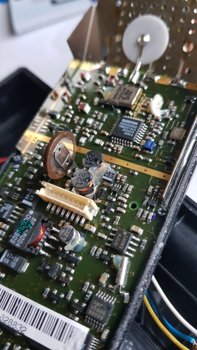

So kompliziert scheint es doch nicht zu sein. Hab das hier gefunden:
Zitat:
Hi all, one of the 12's I recently got has a low memory. The Garmin web site FAQ advises that the AA batteries should always be left in the unit in order to keep the lithium memory battery charged. They go on to say that if it becomes discharged, to put fresh AA's in for 5 days or so. This should correct matters - if not it's off to the service agent.
Sooo, not being able to help myself, tackled my own 12 with a pocket knife and a few minutes later had it all open with no damage. The case is not plastic welded but simply sealed together with a type of silicone. It would be quite a simple matter to replace the battery for anyone handy with a fine tip soldering iron and common sense.
Removing the rubber strip off the back is no help. It’s just a matter of scraping the silicone out of the joint gap and then prising it apart - but be careful not to put nicks in the joint edges. They won’t do any harm, they just look grotty.
The memory battery is a Panasonic VL1220.
Aussagen wie "einfach mit einem Schraubenzieher aufhebeln" hab ich auch öfter gelesen. Viel zu verlieren hast Du ja nicht. Vielleicht ist das 12er hinterher nicht mehr ganz so wasserdicht, aber die Geräte halten mehr aus als man denkt.
