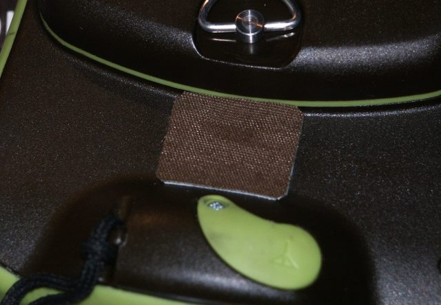

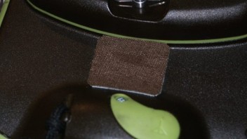

Hallo alle,
Wie schon erwaehnt, nach dem Dichttest hatte ich alle Undichtstellen etwas "verbessert". Also :
1. Bildschirm - der kleine Luftspalt zwischen der BS-Folie und Genaeuse wurde mit Silikonfett gefuellt,
2. Untere Genaeuseschale - sollte mit (warscheinlich) Silikon geklebt sein, was aber an 2 Stellen nicht, mit Terodicht Dichtmasse (bleibt immer weich) abgedichtet.
3. Alle Verschlussklappen - etwas mit Silikonfett geschmiert,
4. Batteriefachdeckel - die Verschraubungseite auch mit Silikonfett leicht geschmiert,
5. Lautsprecher .... Hier hatte ich ein Stueckchen GoreTex - Gewebe angeklebt (doppelseitiges TESA Schaumband, mit Loch in der Mitte). Allerdings bin ich nicht sicher, ob so ein kleines Stueck den Druckausgleich machen kann, weil bei einem Schaumtest keine Luft hier zu sehen war.
Und jetzt moechte ich das Geraet echt als outdoor nutzten, nur nach jedem Nass-Gebrauch wird getrocknet, mit geoeffnetem Batteriefach. Und NIE mehr geladen befor es sicher trocken wird.
Ich glaube die Undichtstellen am unterer Gehaeuseschale wirde nur durch schlampige Verarbeitung verursacht, aber die Lautsprecheroeffnung ....
Mal sehen. Und ich wuensche allen Aventura-Besitzer gute Wasser- und Feuchte-Bestaendigkeit !

Als Nachteil sehe ich an, das man dann das Touchscreen nicht bedienen kann.
Ich habe momentan eine Displayschutzfolie aufgeklebt. Diese schützt das Display vor Kratzern und vermindert Reflexionen. Darauf baut meine Idee auf.
Meine Idee ist folgende:
Man gestaltet eine Schutzfolie so, das sie nicht nur das Display abdeckt,
sondern auch an allen vier Seiten die Schrägen der Displayeinfassung mitabklebt.
Somit wäre der Spalt zwischen Display und Gehäuse ebenfalls abgeklebt.
Nur, wie man die Ecken des Displays dicht bekommt sehe ich nicht.
Evt. wäre ein Tropfen Kleber in der jeweiligen Ecke notwendig.
Ich werde an den nächsten Abenden versuchen eine entsprechende Lsg. mit Frischhaltefolie zu basteln.
Was haltet ihr davon?
Ist das völliger Blödsinn...
...übersehe ich eine Einschränkung?

Ray,
der Klarsicht-Display Protector hält Hardcore Bedingungen stand.
Eine komplette Abdichtung des Protectors zur Geräteseite ist nicht sinnvoll, da dann vermutlich ein beschlagen bei Regen oder hoher Luftfeuchtigkeit auftritt.

Zitat:
Jaaa .... Ich glaube aber, dass Displaydichtung kann recht einfach gemacht werden, und auch selbst verbessert werden. Ohne die Folie so speziell zu gestalten, was eigentlich schon recht problematisch ist.
So eine Fischhaltefolie oder Plexiabdeckung moechte ich auch nicht verwenden, nur evtl. hermetische Tuete bei langem nassen Wetter, notfalls auch bei Bedienung.
Von der technischen Seite aus sehe ich eine 100% Moeglichkeit alle Stellen gut abzudichten bis auf Druckkompensation und - Trocknungsmoeglichkeit bei nassem Wetter, wei so wie so etwas Feuchte rein kann. Und Platz fuer Silikagel ist hier kein, ausser AA-Adapter.
Bei dieser Preisklasse erwartet man doch etwas Komfort bei dem Gebrauch ....
Gruesse
