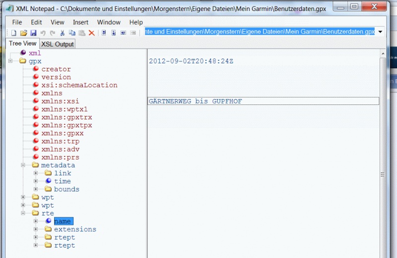

    Noch ein kleines Frägchen: Die Tour (:huh:)findet sich nun auf dem Garmin unter Tracks mit dem Namen Track.
    Ich möchte den Track /Route umbenennen, gebe dazu erstmal der gpx-Datei einen neuen Namen (die vorher t1976....hiess) und möchte sie dann wieder auf das Gerät senden . Nunmehr bekomme ich die Fehlermeldung von Mapsource:bei der Kommunikation mit dem Wechselmedium ist ein Problem aufgetreten.Im cache des Ressourceladeprogramms ist kein MUi Eintrag geladen.
    Was soll das nun wieder bedeuten ?
    Kannst Du mir bitte einen Tipp geben ,wie man dem Kind einen richtigen Namen zu weisst.
    danke im vorraus, Suse

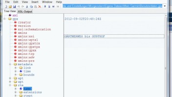

  • Route umbenennen: Der Dateiname hat mit dem Routennamen nichts zu tun. Stell Dir das so vor: In einem Worddokument 'Max Mustermann.doc' hast Du zum Beispiel alle Namen Deiner Mitschüler gespeichert. Das umbennen des Word-files von MaxMustermann.doc nach BrigitteBardot.doc' ändert nichts an den Namen der darin aufgelisteten Leute. In Mapsource änderst Du den Namen der Route: Zuerst die GPX laden-->dann in linken Reiter 'Routen' rechtsclick auf die Route-->Eigenschaften von Route-->; es öffnet sich ein kleines Popup, wo man oben den Haken raus nimmt bei 'Automatisch benennen' und darüber den Wunschnamen eingibt.
    Oder Für Fortgeschrittene: Besorge Dir die Freeware 'XML Notepad'. -->Lade die GPX in XML Notepad. Dort findet sich im Knoten 'rte'-->'name' der Name der Route, den man dort auch direkt ändern kann. Im Beispiel heißt die 'Gärtnerweg bis Gupfhof'.
    Zum MUI-Fehler weis ich nichts genaues, aber deiser Fehler istim Naviboard schon mehrfach diskutiert worden.Die genaue Ursache ist mir nicht erinnerlich. Er sollte aber nicht auftreten, falls die sd-card im GPS liegt und nicht nur im neutralen Cardreader.

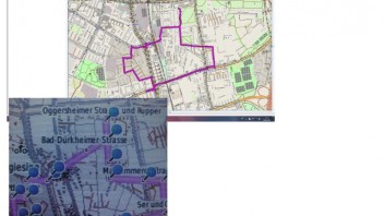

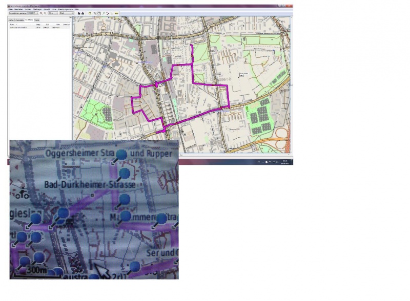

    also, ich habe eine Route erstellt in Mapsource.Karte openmbtmap
    @heinz
    ja, das geht .Die gbd Datei habe ich gelöscht und vorher die Datei als gpx gespeichert um sie dann an das Gerät zu übertragen
    siehe Screenshot ,so siehts aus ,im Gerät wird der erste Teil der Route falsch dargestellt
