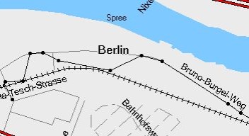

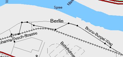

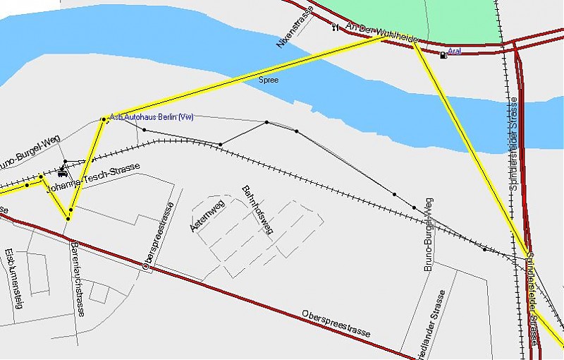

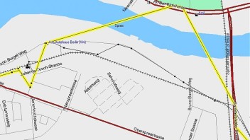

  • Ich bin mal eine Tour mit drei potentiellen CityNavigator-Einflussnahmen ohne Speicherkarte nachgefahren. Bei nachträglicher Darstellung in CN oder Top50 sah der Track an keiner Stelle aus, als würde er sich (zufällig) an verzeichneten Wegen orientieren.
    Für eine klinische Studie reicht das sicher nicht, aber ich bleibe bei der These: Bei aktiver CityNavigator orientiert sich das Gerät an den verzeichneten Wegen.

  • Auch wenn ich jetzt monologisiere hier mein Fazit: Nach erneutem Fahren der Strecke mit der CN habe ich wieder mehrere deutliche Einflüsse der Karte wahrgenommen. Implizit bestätigt Garmin das im Handbuch des Vista C (beim Cx gibt's die Passage nicht mehr):
    In many instances the map displays an "Accuracy Circle" surrounding the "Position Icon". The eTrex Vista C uses both map resolution and GPS accuracy in definig your location to a point within the circle.
    Ohne Karte ist dieser Kreis (dessen Radius im Übrigen imm er größer als die GPS-Genauigkeit ist) deutlich größer.
    Der kritisierte Effekt tritt immer bei schlechtem Empfang in Zusammenhang mit Richungsänderungen auf, wenn ein verzeichneter Weg weiter geradeaus führt. Das Gerät nutzt dann vermutlich letzte Richtung und Geschwindigkeit und plaziert Trackpunkte auf einem dort verlaufenden Weg. In der Praxis sieht das so aus, als fahre man an der tatsächlich genommenen Abbiegung vorbei. So lange man sich zufällig auf dem gewählten Weg befindet suggeriert das natürlich einen grandiosen Empfang.
    Mich würde interessieren, ob auch die Garmin Topo einen derartigen Einfluss auf die Positionsbestimmung hat. Der Satz von Garmin würde es ja nahelegen. Hat da mal jemand Beobachtungen gemacht?
