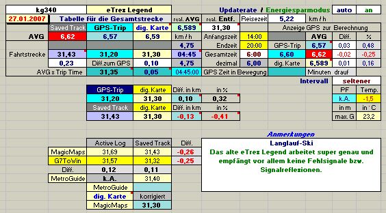

    Das könnte schon ein Hinweis auf Fehlsignale, Reflexionen oder wandernde Signale sein.
    Mal sehen, was Deine Trackauswertung liefert.
  • Richtig das sind lediglich die Angaben aus dem Reisecomputer. Die Angaben aus der Auswertung werde ich noch nachliefern, sobald ich die Tracks bereinigt habe.
    Es ist schon richtig, dass es hier wandernde Signale im Stillstand gibt. Fehlsignale und Reflexionen dürften aber entfallen, da ich die Tracks bereits mit der SwissTopo 25 verglichen habe, und die Tracks dort sehr genau mit der Karte übereinstimmen.
    Meld mich dann wieder.
  • Super Dieter,
    was mir auch noch aufgefallen ist.
    Du müßtest Dich überwiegend in freien Gelände bewegt haben.
    Also, kein Wald und wenn, dann sehr licht.
    Vielleicht ein paar Abschattungen durch Berge ( Fels ). Das erklärt ggf. die zu große Höchstgeschwindigkeit.
    Bleibt die Frage, wie groß waren die wandernden Signale währen Deinen Pausen, also " ohne Bewegung des GPS ".
    Woraus schließe ich das ?
    Ganz einfach, die AVG im Reisecomputer des GPS stimmt genau mit der Berechnung überein ( Entfernung : Zeit in Bewegung ).
    Das kommt eigentlich nur dann vor, wenn das GPS nie den Empfang verloren hat und sich auch die wandernden Signale in Grenzen halten.
    Bin mal gespannt, ob ich damit richtig liege.:):):)
    Auch wer denkt, dann schalte ich eben das GPS während meiner Pausen ab, kann dann beim Wiedereinschalten und beim Suchen der Satelliten erleben, wie die Positionsfehler von hohen Werten herunter auf die 5 m gezählt werden.
    Das kann dann bereits reichen und im Reiscomputer stimmt nichts mehr.
    Auf die Trackaufzeichnung hat das Aus- und Wiedereinschalten keine Auswirkung.
  • .....da ich die Tracks bereits mit der SwissTopo 25 verglichen habe, und die Tracks dort sehr genau mit der Karte übereinstimmen.
    Hallo Dieter,
    davon bin ich selbst bei meinem einfachen iFinder Go2 immer wieder beindruckt.
    Ich sehe das zwar nicht an der Trackaufzeichnung, weil das Gerät ja keine PC-Anbindung besitzt.
    Aber, ich sehe das daran, wenn ich meine WP aus der Routenberechnung des GPS von Hand in meine MagicMaps übertrage.
    Selbst bei schwierigen Empfangsbedingungen und großen PF passen die super genau und ich staune jedesmal aufs Neue.:o
  • Du müßtest Dich überwiegend in freien Gelände bewegt haben.
    Alles richtig. War wirklich im Gebirge (bis 2730 m.ü.M.). Nur dass ich an der Erklärung für die Höchstgeschwindigkeit zweifle. Denke das ist bei einem Punkt im Stillstand passiert.
    Habe den Tracklog noch nicht bereinigt, aber mal kurz in Fugawi mit Zoomfaktor 800% überflogen. Alle Stillstandsschwingungen liegen in einem Umkreis um den wirklichen Punkt mit Durchmesser von max. 15 m. Bei einer einzigen Ausnahme waren es max. 20 m. Und das war bei einer Pause in der wir uns direkt an eine Alphüttenwand angelehnt hatten.
    Kann sein. Es war eine 2-Tages-Tour. Das GPS schalte ich in Pausen nie aus. Nicht einmal das Trackloging habe ich unterbrochen. Lediglich nach Ankunft in der Hütte wurde das Trackloging ausgeschaltet und dann am nächsten Morgen vor Abmarsch wieder eingeschaltet. Und über Nacht lief das Gerät auch nicht. Den letzten Punkt werde ich wohl in Zukunft ändern. Denn ich möchte den barometrischen Druckverlauf über Nacht aufgezeichnet bekommen um Wetterveränderungen besser abschätzen zu können. Das ist aber ein anderes Thema zu dem ich gerade einen immer länger werdenden Thread laufen habe.
  • ...weil das Gerät ja keine PC-Anbindung besitzt.
    Genau das würde mich an einem Gerät wahnsinig stören... ;)
    Ich hoffe Du nimmst mir diese Offenheit nicht böse...:blush:
