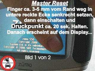

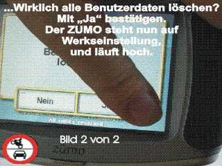

    2.) Masterreset: Werkseinstellung
    • Taste "Einschalt" und gleichzeitig die untere rechte Ecke des Displays beim Hochfahren länger halten. Abfrage mit "ja" beantworten.

  • wollte mal den master-reset ausführen und bin wie beschrieben vorgegangen.
    bei ausgeschaltetem ZUMO unten rechts drücken, dann zusätzlich den einschaltknopf und beide etwa 30 sekunden gedrückt halten.
    dann kommt aber nix mit reset, sondern die bildschirmkalibrierung (press dot).
    was mache ich falsch?
    gruß
    Lupus
    Garmin Zumo 396 / XT und Edge 810
  • Finger unten rechts drauf halten und die Einschalttaste nur ca. 2 sec. nur halten.
