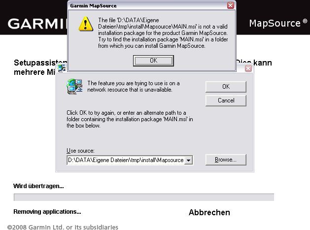

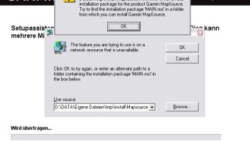

Installationsfehler bei Mapsource Update: main.msi is not a valid installation packag
    beim Update über Mapsource UND bei lokaler Installation über .exe Datei kommt immer der Fehler
    The featue you are trying to use is on a network ressource that is not available.

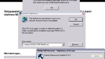

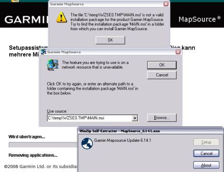

    Wenn ich dann manuell die Datei über Browser angebe, kommt die Meldung:
    File c:\TEMP\WZSE0.TMP\main.msi is not a valid installation package.
    Genauso wenn ich die main.msi Datei direkt aufrufe.
    Eine Idee?

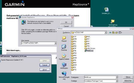

  • Möglicherweise stimmt der Pfad nicht, der schaut mit dem " . " etwas komisch aus:
    ich hab den Punkt den ich meine rot gemacht und Unterstrichen.
    ich bin der Meinung da sollte ein \ sein, statt dem Punkt.
    Kannst du die .msi Datei auf einen anderen Pfad legen und von dort das Update starten?

    das c:\TEMP\WZSE0.TMP\main.msi legt das Installationsprogramm selbst an (heißt das bei Euch anders?)
    Ich habe auch versucht, die Setup Dateien zu entpacken und das main.msi von D: aus zu starten. Gleiche Fehlermeldung.
    (Siehe Bild)
    Ist doch seltsam: Ich rufe das main.msi auf, die Installation läuft normal los und dann sagt mir das Installationsprogramm, dass es selbst kein gültiges Paket ist.
