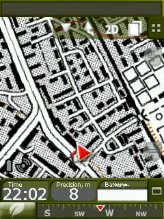

  • Mit dem Update der Beta-Version von TwoNav Aventura 2.0.1rc1 habe ich in den oberen Datenfeldern bei der "Offroadnavigation" einen merkwürdigen roten Faden drin (vgl. Bild - nachgestellt mit Photoshop). Wenn ich auf die "Onroadnavigation" umstelle ist der Faden weg ...
    Ist da bei Euch auch so ?

  • Ich habe das Bild aus der Aventura-Bedienungsanleitung kopiert und den roten Faden mit Photoshop eingezeichnet.
    Der obere Balken sieht bei nach dem Update natürlich anders aus. Da kann man bei das kleine "Dreieck" anklicken und es öffnet sich eine Liste, in der man nun die Wegpunkte anwählen kann ...

    sieht das nicht wie eine Track-Spur aus? Bei mir ist nach dem update keine derartige Linie zu erkennen.

    Wenn es eine Trackspur wäre, dann müsste sie aber nach dem Umschalten auf "Onroad" ebenfalls sichtbar sein ... ich werde es heute Abend noch mal anschauen ... ich hoffe, dass ich keine roten Wollfussel vor dem Auge hatte ...:huh:

  • Mit dem Update der Beta-Version von TwoNav Aventura 2.0.1rc1 habe ich in den oberen Datenfeldern bei der "Offroadnavigation" einen merkwürdigen roten Faden drin [...]
    Und ich dachte schon, ich sei der einzige... Interessanterweise hatte ich nach längerem Experimentieren den "Faden" gestern weg. Weil's eben wie eine Tracklinie aussieht, hatte ich die Trackaufzeichnung ausgeschaltet und alle .trk Dateien vom Aventura wegkopiert. Möglicherweise, so meine Theorie, gibt's da Kuddelmuddel mit Speichercache o.ä. Tja, gestern war er weg, heute ist er wieder da...

  • Inzwischen ist der Darstellungsfehler bei mir wieder weg...
    Theorie: Bei mir trat das Phänomen zweimal auf infolge unkontrollierter Systemneustarts bei aktivierter Trackaufzeichnung. Beim ersten Mal war's ein echter Hänger, weil ich zu hektisch zwischen Onroad und Offroad hin- und hergeschaltet hatte - GUI eingefroren, ich mußte einen Reset auslösen. Beim zweiten Mal ging mir mitten im Wald der Saft aus, was offenbar auch ein unkontrollierter Shutdown ist. In beiden Fällen gab's einen Bootvorgang mit einem möglicherweise noch offenen Filehandle zu einer Track-Datei.

  • Wie ich nun festgestellt habe, tritt die Darstellung des "roten Fadens" nur temporär, d. h. nur manchmal bei mir auf. Einen Zusammenhang mit etwaigen Systemabstürzen etc. konnte ich nicht feststellen.
    Ich hoffe, dass es an der "Beta"-Version liegt ....:huh:
