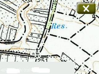

  • 128 schaltet bei der PPC Version zwischen Vollbild und Fenstermodus um. Ich hätte mir das besser merken sollen, aber so viele Möglichkeiten sinds nun auch wieder nicht ;.)
    Gruss, Matz
  • Kannst Du bitte mal einen Screenshot vom Fullscreen-Bild reinstellen - danke
    AVENTURABILD:
    [Blockierte Grafik: http://www.abload.de/img/screenshot-10vr0v.png]
    Uns geht es nämlich um die obere Zeile (braucht man nur im Routingbetrieb) und die untere Zeile (Kompassleiste nicht immer erforderlich)
    Denke der Fullscreen am PPC ist nur um die Windowsleiste wegzubekommen - stimmts?

  • man war das ein Rumgesuche... aber ich habe den Screen wiedergefunden. Das Item command ist 188 (!)
    Ja, so ist es. Das hat aber auch den Vorteil, dass man mal schnell den Task wechseln kann.
    Gruss, Matz

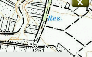

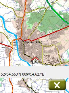

  • Hallo Matz!
    188 funktioniert auch am Aventura. :D
    Leider ist dabei nicht wirklich viel mehr von der Karte sichtbar, weil immer die Koordinaten (weiss, auf hellgraublau) angezeigt werden.
    Das "x" muss man definitiv drücken, da geht keine ESC-Taste.
    Wäre fein, wenn man das Koordinatenfenster noch wegbekommt. (vielleicht eine Nummer in der Nähe von 188)
    Bilder

    188 FullScreen mit "X" und Koordinatenfenster der aktuellen Position

  • Hallo Matz!
    Beim "Vergleich" Twonav Pocket 2.0.2 und Aventura 2.0.2 gestern konnte ich keinerlei funktionalen Unterschiede feststellen.
    So richtig der Brüller ist der Full-Screen nicht, da nicht alle Kontextfunktionen gehen (wie auch ESC). Die Koordinaten wirst Du wohl nicht wegbekommen.
    Die Idee einer Liste hilfreicher Commands finde ich prima, vielleicht sollte man das in einen Extra-Fred auslagern...
    Gruss, Matz
