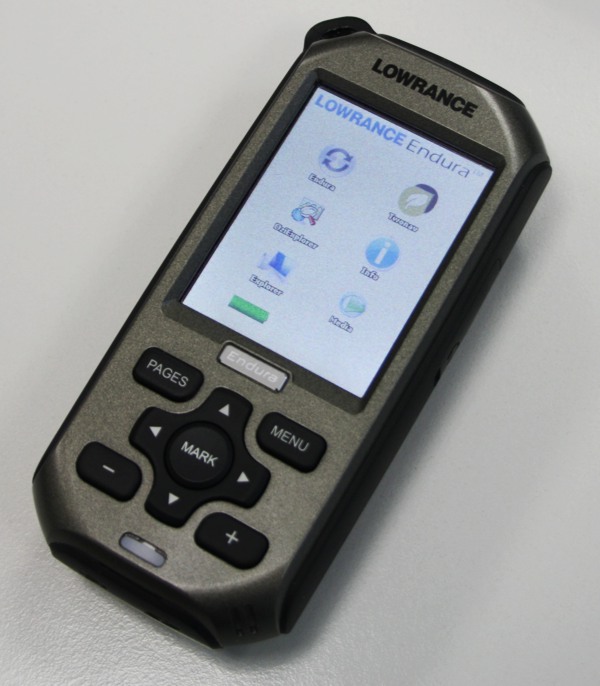

Mit dem EnduraBoot könnt Ihr Eure Enduras um ein neues Startmenü ergänzen. Dieses Menü baut auf dem Tool SystemInformation auf, was Ihr unter http://www.ultimatelaunch.de findet.
Damit das Menü startet, tun wir einfach so, als wäre es ein Firmwareupdate. Der Endura unterbricht den Start nach dem Hochfahren des Betriebssystems, wenn auf der SD Karte eine Installer.exe vorhanden ist und führt diese aus. Mittels MortScript und MortRunner ist im EnduraBoot ein Installer.exe vorhanden, die ein MortScript aufruft, welches nichts weiter tut, als die SystemInformation.exe im Ordner EnduraBoot auszuführen.
Die aktuelle Fassung von EnduraBoot findet Ihr hier: temporär entfernt (!) - neue Releasestände poste ich hier, bzw. Ihr könnt gerne auch selbst Menüs bauen und veröffentlichen.
Zum Installieren müsst Ihr nur das Zip entpacken und die Dateien und Ordner in den Root Eurer SD Karte kopieren. Mit dieser SD Karte schaltet Ihr den Endura dann ein. Schon ist das Menü aktiv. Es werden keine Veränderungen am Endura vorgenommen, d.h. nach dem Entfernen des EnduraBoot ist der Endura wieder original.
Wer eigene Icons für sein Menü machen will, der muss darauf achten, dass 32bit Icons verwendet werden. Die Icondatei darf nur 1 Icon beinhalten. Ein ideales Tool zum Erstellen und Bearbeiten von Icons ist IconFX (freeware): http://icofx.ro

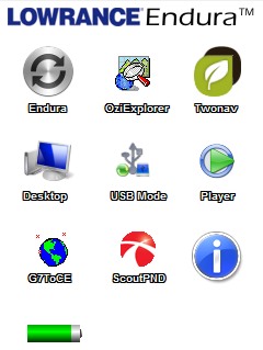

Ich habe den USB-Switch drin gelassen inkl. des Kill-Scripts. Hier ist die beta-3: http://www.file-upload.net/dow…80/EnduraBoot-b3.zip.html
Das Menü hat jetzt 9 Punkte:
(1) Endura (2) Ozi (3) Twonav
(4) Desktop (5) USB Mode (6) Player
(7) G7toCE (8) ScoutPND (9) Info

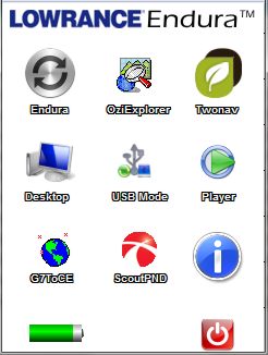

Hier habe ich eine neue Version (beta-4) für Euch:
http://www.file-upload.net/dow…29/EnduraBoot-b4.zip.html
Unten rechts in der Ecke ist jetzt ein Beenden-Button, der das EnduraBoot Menü beendet und den Desktop startet, sofern dieser nicht schon gestartet sein sollte. Nettes PDA Feeling
