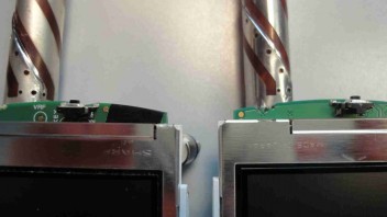

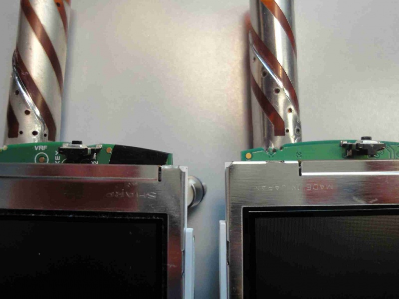

  • Jetzt habe ich das Problem erkannt !
    im Vergleich mit einem 'funktionnierenden' 60CS (rechts im Bild) ist der Microtaster des 'nicht funktionnierenden' 60CSx weiter vom Printrand entfernt montiert.
    Wie das jemals funktionnieren konnte ( als der 60CSx noch neu war ), weiß ich nicht.
    Ich habe den Microtaster ausgelötet und näher am Platinenrand wieder eingelötet. Jetzt kann man den Taster wieder bedienen, selbst die Helligkeit läßt sich einstellen.
    Am 'guten' 60CS ist der Taster-Rahmen ca in der Mitte des Lötpads, im 'schlechten' 60CSx war der Tasterrahmen am inneren Ende des Lötpads.
    Dieser kleine Unterschied hat es in sich !!
    mfg
    Roman
  • Am 'guten' 60CS ist der Taster-Rahmen ca in der Mitte des Lötpads, im 'schlechten' 60CSx war der Tasterrahmen am inneren Ende des Lötpads.
    Schade, dass die Perspektive und der Ausschnitt des Fotos so ungünstig gewählt sind. Am Foto sieht es ja so aus, als ob der "gute" Taster fast eine komplette Tasterbreite weiter rechts sitzt.
    Heinz
  • Danke, romsach; durch die komplette Gerätebreite kann man die Dimension besser erkennen.
    Heinz
  • Hallo romsach,
    Krass! Der Schalter wird nicht abgestützt sondern der Tastendruck muss durch die Lötpunkte abgefangen werden!
    Da möchte ich erst recht kein 62er haben - denn Innovation bedeutet heutzutage nicht viel mehr als billigere Produktion.
    Andreas
