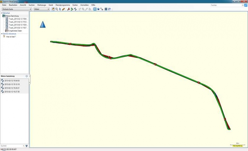

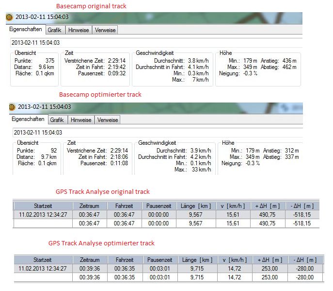

Ich bin Heute ca. 9,5 km mit einem 62s, Firmware 4.60, gewandert.1. Auf dem 62s standen am Ende 520 Hm Gesamtaufstieg.
2. Wenn ich den original track in Basecamp anschaue lande ich bei 436 Hm.
3. Wenn ich die überflüssigen trackpunkte im Basecamp entferne (von 375 auf 92 trackpunkte), reduziert sich der Gesamtaufsteig auf 312 Hm.Erstes Fazit für mich: Je mehr trackpunkte ich setzen lasse, desto geringer ist der Unterschied zwischen dem gemessenen 62s Baromter / GPS Wert und dem später Zuhause im Basecamp angezeigten Wert (weil Basecamp nur die Werte der Trackpunkte addiert).
Bei diesem track hier habe ich die trackpunkte alle 20 Meter setzen lassen.4. Ich habe den original unangefassten track und den später mit Basecamp optimierten track (wegpunkte reduziert) in GPS-Track-Analyse anzeigen lassen und nochmals ein paar andere Höhenmeter bekommen (siehe Bild).
Meine Frage: Welcher Wert könnte denn jetzt stimmen ? Die 520 Hm des 62s ? Oder einer der Werte aus Basecamp bzw. GTA ?
Meine Frage: Welcher Wert könnte denn jetzt stimmen?
die Frage ist schon falsch gestellt. Es gibt keinen _richtigen_ Wert für die akkumulierten Höhenmeter (Küstenlinienparadoxon z.B. http://de.academic.ru/dic.nsf/dewiki/814145). Auch wenn der Mensch gerne eine solche Zahl haben möchte.

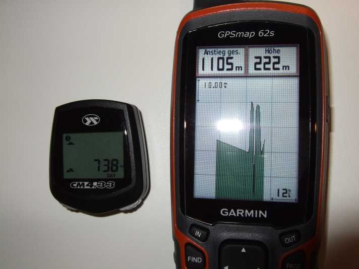

Heute haben wir es doch noch geschafft eine längere Tour zu fahren. 80Km, 5 Stunden. Mitgenommen wurden: Samsung S2, Sigma Tacho, Ciclo Tacho, 62s.
Ergebnis: Eine uns bekannte Strecke, die wir schon x-mal gefahren sind. Unglaubliche Abweichungen !!!
1. Alle Geräte haben + - die gleiche Entfernung und Fahrzeit angezeigt.
Sigma Tacho: 860 Hm
Ciclo Tacho: 738 Hm
Samsung S2: 665 Hm auf dem Display des Gerätes

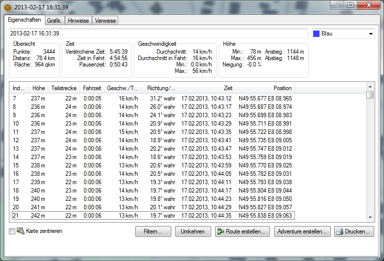

62s: 1105 Hm im HöhenprofilIch habe die beiden .gpx des 62s und Samsung S2 ins Basecamp 4.1.1 importiert und schau an... + - zeigen die .gpx Dateien ungefähr 1100-1300Hm an. Das Importieren in GTA hat + - ebenfalls 1100-1300Hm gezeigt.
Fazit: Ich kann mit 101% Sicherheit sagen, das wir NIEMALS 1100-1300 Hm gefahren sind. Wenn ich den track manuell im Basecamp eingebe, komme ich auf ca. 900 Hm. Und ich wage zu bezweifeln das alle anderen Geräte falsch gehen.
Was das für mich bedeutet: Der Barometer oder das GPS des 62s reagiert zu empfindlich. Wenn man auch überlegt, dass der Mediathek Chip eh nicht so der Knaller ist, sind es die kleinen Abweichungen von 1-2 Meter die addiert am Ende der Tour so einen Quatsch ergeben.Bei meiner nächsten Tour stelle ich mal nur GPS ein. Und dann mal nur Barometer. Allerdings wird das noch etwas dauern.Im Garmin Forum muß ich mal schauen an wen ich mich da wenden kann.
