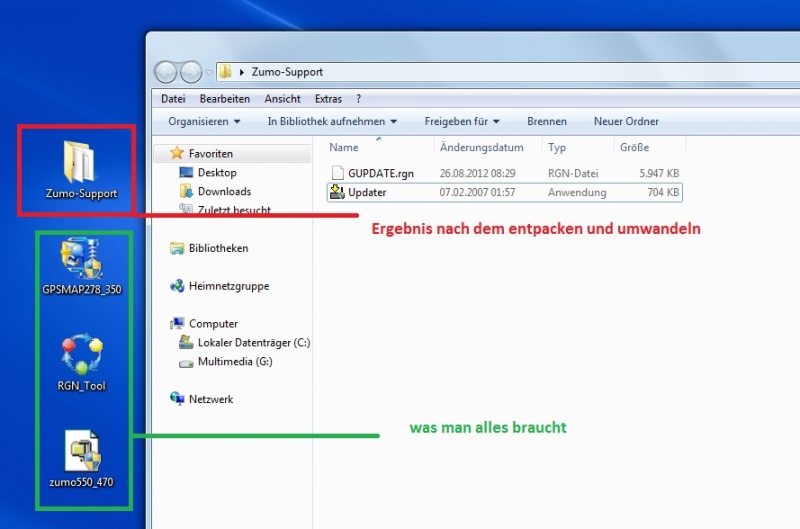

    Habe mir das Tool, die zumo550_470.exe und das Update GPSMAP 278 herunter geladen, entpackt und daraus die GUPDATE .GCD und die updater.exe in einen neuen Ordner auf dem Desktop abgelegt. Danach die .GCD in .RGN umgewandelt und die .GCD aus dem Ordner gelöscht. Somit habe ich in dem Ordner nur noch die updater.exe und die GUPDATE.RGN
    Den Ordner habe ich Zumo-Support genannt.... siehe Grafikanlage
    Aber wie schreibe ich jetzt für Win7 ein funktionierendes Shell-Skript (welche Dateiendung z.B. .bat oder .scf ... ???) und muss die dann auch in den neuen Ordner oder muss ich einen Pfad zu den Dateien in den Skript schreiben ... wenn ja wie ???

  • USB Treiber hatte ich eh schon installiert ... guckst Du Grafik in meiner Antwort hier
    .bat Datei wie beschrieben erstellt und in meinen Ordner Zumo-Support abgelegt
