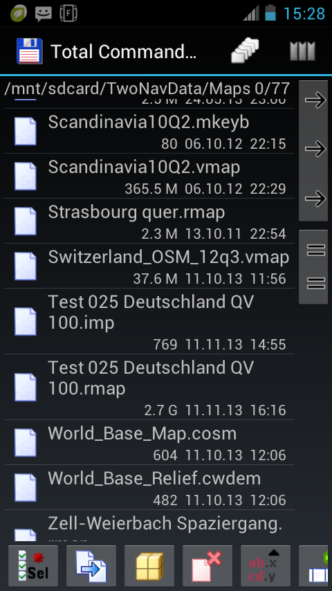

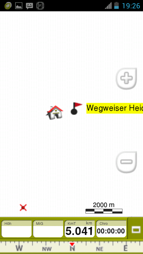

    Hat das irgendjemand inzwischen eigentlich auf einem anderen Gerät/mit eigenen Karten reproduzieren können?
    Mit meinen zwei Nexussen (Galaxy Nexus, Nexus 10) kann ich es leider nicht nachvollziehen :( Beide haben jeweils die aktuellste verfügbare OS Version. Einzig mit QV6 Karten kann ich nicht dienen...

  • Hallo Walter,
    danke für deinen Hinweis.
    Hier meine Erfahrung für RMAP >2 GB:
    Swissmap 25 K RMAP (generiert mit CGPSL) in 24 Bit und 3.912.609 KB wird auf dem Acer A 210/Android 4.1.1/TwoNav 2.8.3 Build 39LKPM angezeigt, wenn diese Map über die Kalibrierungsdatei *.imp geöffnet wird. Die RMAP direkt geht nicht zu öffnen.
    Beim ersten Start von TwoNav, erscheint die imp nicht in der Kartenauswahl, sondern muss über "Daten>Öffnen" aktiviert werden. Bei anschließendem Neustart ist die Karte im normalen Verzeichnis vorhanden.
    Beim Acer Smartphone DUO 350 wird die imp der Kompass 50 K Swiss ohne Umwege im Kartenverzeichnis angeboten und geöffnet (RMAP 3.6 GB). Dieses 4.3" Gerät arbeitet mit Android 4.0.3.
