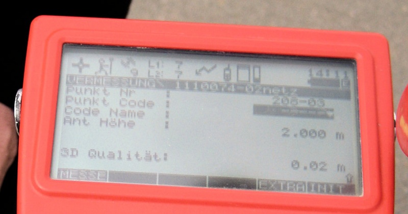

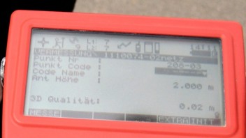

  • Was kostet so ein Oregon?
    Wem die Genauigkeit nicht ausreicht, sollte sich doch einfach mal ein "richtiges" GPSr kaufen: http://www.geoaxxis.de/manuals/gps1200_br_de.pdf
    .........Hier ein Beispiel mit 2 cm Genauigkeit:
    Dann müssen nur noch Cacheleger und Cachesucher mit dem gleichen Equipment arbeiten :)
