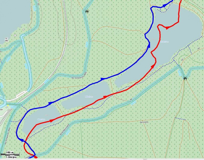

  • Zu den Genauigkeiten oder einem eventuellen Trackversatz, das finde ich sehr schwierig zu beurteilen.
    blau ULTRA rot SPORTIVA2 auf Openstreetmap Cycle Rasterkarte

    Wenn dies der Fall wäre, hätte ich mit Sicherheit ein entsprechende Info vom Support bekommen als ich diese Versätze gemeldet habe.

  • Nun Gert, das ist wirklich ein vehementer Trackversatz, den ich so nicht erlebt habe. Das sieht nicht wirklich ausgereift aus.
    Ich war allerdings auch nicht in Gewässernähe, wenn es denn daran liegt. Für den Cacher wäre es dann blöd, wenn die Dose nah am Strand liegt. Wäre der Versatz allerdings konsistent würde er sich zumindest in den Triplogs nicht widerspiegeln, was ja wohl die meisten Anwender betrifft.

  • Versätze dieser Art hatte ich praktisch bei jeder Tour im Sommer.
    Gewässer oder nicht, das war egal.
    Vermutlich liegt/lag es an div. Faktoren wie Belaubung, Hanglage etc..
    Auf freiem Feld ist dieser Effekt nicht aufgetreten.
    Ab dem Herbst übrigens seltener und nicht mehr in dieser Stärke(evtl. deshalb nicht so auffallend.)

    Danke für den Hinweis Gert. Solch starke Versätze konnte ich wirklich nicht beobachten. Aber nun ist es ja Herbst und zumindest hier geht die Belaubung gen Null. Da kommt der Empfänger wohl doch nicht mit dem Grundrauschen zurecht, das sich durch erhöhte Reflektionen verstärkt. Schade und ein wenig wehmütig wird mir schon, wenn ich an diesen Turbosatfix denke!

  • Was Trackversatz anlangt ist auch das "alte" Sportiva einigermaßen anfällig. Nach meiner Wahrnehmung und im Vergleich mit dem noch älteren eTrex H fällt auf, dass (wahrscheinlich auf Grund der geringeren Empfindlichkeit) ein Trackversatz öfter passiert und größer ausfällt, aber auch, dass die Software von Compe viel länger braucht, um den Fehler wieder zu korrigieren. In diesen Punkten ist es sogar eher schlechter als mein Uralt-Gerät Geko 201. Insgesamt scheinen die Fehlerkorrektur- und Glättungsalgorithmen des Sportiva noch ziemlich verbesserungswürdig zu sein. Da scheint sich auch laut den Testberichten und euren Posts hier beim Sportiva2 nicht viel getan zu haben.
  • Mir sind solche gravierenden Parallelverschiebungen beim Sportiva allerdings in 3 Nutzungsjahren nicht aufgefallen.
    Wenn, dann waren es wohl nur einmalige Ereignisse, die mir nicht in Erinnerung geblieben sind und das für die Nutzung notwendige Vertrauen nicht erschüttert haben.
    Beim Sportiva2 sieht das etwas anders aus.
    Wie gesagt, im Moment schaut es einigermaßen ok aus. Mal sehen wie es dann im Sommer 2014 ausschaut.
  • Ja, so gravierend wie in obigem Beispiel sind die Messfehler nicht oft, aber ein Mal habe auch schon so etwas erlebt. So wie das Gelände war (ziemlich steiler Berghang auf einer Seite) tippe ich auf Reflexionsempfang. Das eTrex H blieb dort allerdings on track. Darum meine obige Aussage, was das Sportiva anlangt.
