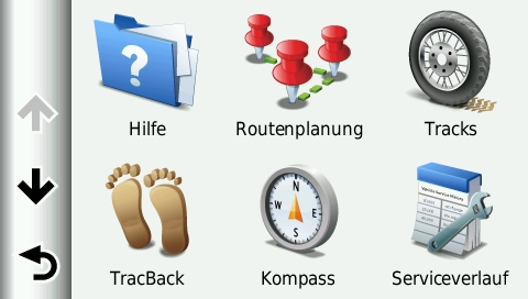

  • V3.70 auf Zumo340
    Bedienerführung bei der Trackverwaltung ist in "english".
    Aber es sieht gut aus:
    - Eigenes Icon bei den "Apps"
    - Name und Farbe eines gespeicherten Tracks kann variiert werden
    - Anzeige auf Karte kann geschaltet werden
    - Umwandlung eines Tracks nach Route ist möglich, dabei kann die Richtung ausgewählt werden.

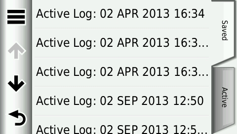

    App-Tracks
    Trackliste
    Trackeigenschaften
    Konvertierung Track nach Route Richtungsauswahl
