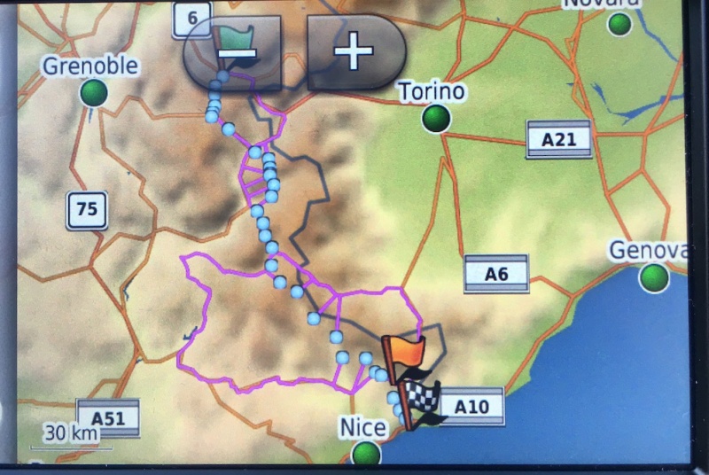

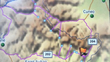

    der Navigator V macht mich fertig, ich bin am Ende mit meinem Latein. Letztes Jahr sind wir durch die französischen Seealpen gefahren und der nagelneue N5 hat aus den Routen nur Schrott gemacht. Gottseidank hatten die Kollegen funktionierende Navis (Zumo 220, Zumo 340) so dass wir die geplante Tour fahren konnten.
    Nun hat BMW mir das Gerät getauscht, aber es schrottet die geplanten Touren aus Basecamp immer noch wie gehabt.

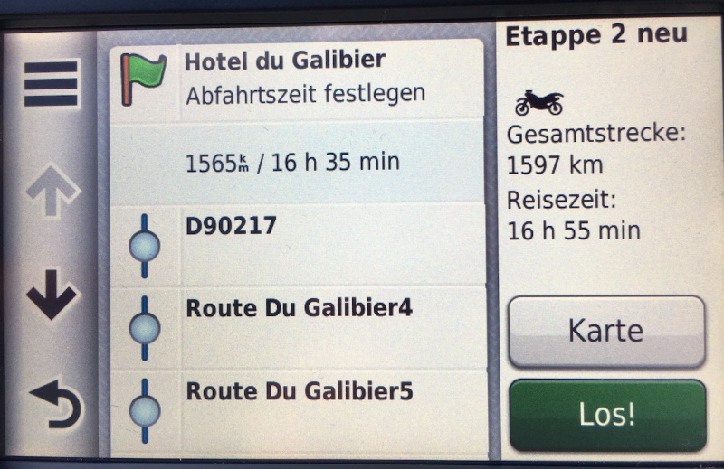

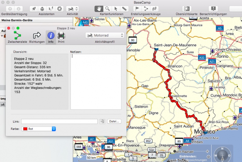

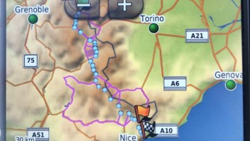

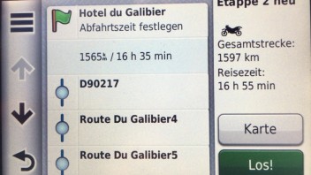

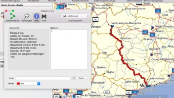

    Ich habe die Tour heute nochmal auf der aktuellen Karte 2016.30 erstellt, aber es wird auch damit eine kaputte Tour erzeugt. Ich habe die GPX-Datei der Tour hier angehängt (zip), ebenso 4 Bilder. Bild 1 Zeigt das Ergebnis der Tourenplanung in Basecamp: 335km. Die Bilder 2-4 zeigen das Ergebnis nach dem Aufspielen auf den Navigator. Bild 2 zeigt dass die Tour nun 1597km lang ist, oder doch 1565km? Und in Bild 3 und 4 seht ihr das völlig unbrauchbare Endergebnis.
    Was kann ich tun um die geplante Tour 1:1 auf den Navigator 5 zu bekommen?
    Danke und Gruß
    Matthias
  • Hallo Matthias,
    in der Route gibt es außer dem Start- und Endpunkt noch den Punkt mit der gelb/orangen Farbe und dieser steht auf Alarm.
    Bei Abfahrt im Hotel du Galibier wählst Du welchen Punkt als Ziel aus? Wahrscheinlich den Endpunkt in Menton. Dadurch rechnet der Navi V eine neue Route nach den internen Einstellungen des Navi V und dann kommt dieses Ergebnis dabei heraus.

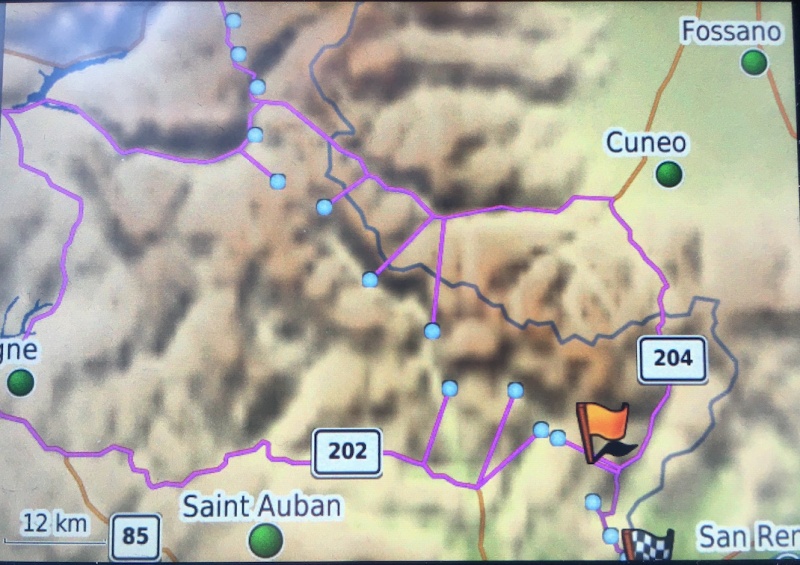

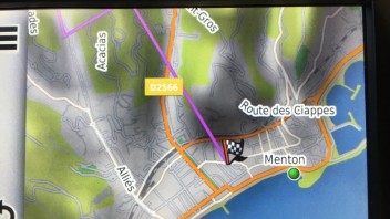

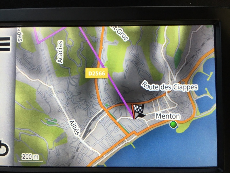

    Zum Beweis habe ich noch ein Foto hochgeladen, da habe ich auf das Ziel (die Stadt Menton) gezoomt. Man kann sehr schön erkennen wie "elegant" die Route dem Straßenverlauf folgt... Dieses 3D-Gedöns muss ich noch abschalten, dass nervt nur...

    Daraufhin habe ich dann die Übersichtsseite bei der bereits 1597km angezeigt werden s.o.. Wenn ich die Route nun starten würde, wäre ich ja am Hotel Galibier (der Startpunkt) und würde den ersten WP danach als erstes Ziel auswählen.

  • Schaut mir so aus als ob zwischendrin eine Kartenkachel fehlt. Das ziehen der Wegpunkte "auf die Kachel-Grenze" lässt mich dies vermuten.

    ich habe hier die genannte Route geladen, in BaseCamp eingespielt und weiter auf mein 590er übertragen (Speicherkarte). Dann importiert und gestartet, scheint alles OK zu sein. 336km 4h33min und keine "Ausreißer".
    Edit: Hoppala, doch noch einen "Abkürzer" gefunden. Die kurvige D902 wird kurz verlassen und per Luftlinie (Text "Galibier") einige 100m abgekürzt. ???
    Edit2: Ist genauso in BC https://www.dropbox.com/s/xjel05s72be52lu/Seealpen.jpg?dl=0
    Edit3: ist kein Fehler, sondern ein Tunnel :blush:[Blockierte Grafik: https://www.dropbox.com/s/xjel05s72be52lu/Seealpen.jpg?dl=0][Blockierte Grafik: https://www.dropbox.com/s/xjel05s72be52lu/Seealpen.jpg?dl=0][Blockierte Grafik: https://www.dropbox.com/s/xjel05s72be52lu/Seealpen.jpg?dl=0]
