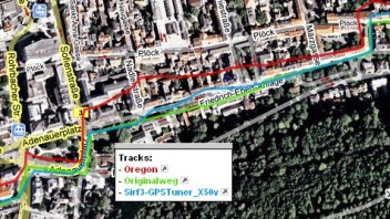

Bei mir sieht (oder sah - ich habe die Geräte jetzt erstmal zurückgegeben) das etwa so aus, wie bei Cotopaxi
http://www.naviboard.de/vb/showthread.php?t=38178
bei den kleineren Abweichungen (mit bis zu 40-70m über längere Zeit parallel zur eigentlichen Strecke) und ich bewegte mich in der Stadt.
Der Empfang zeigte Genauigkeiten zwischen 5m und 17m - besonders enttäuschend für mich war, dass meine Noname SirfIII-Maus mit dem PDA immer deutlich genauer war, als das Oregon (beide praktisch gleich am Lenker positioniert) (Ich werde versuchen, heute abend mal ein Bild der Aufzeichnung hochzuladen)

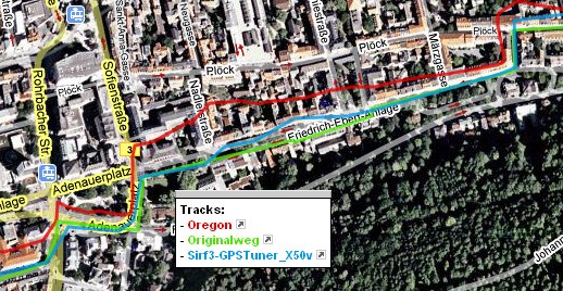

Anbei die für mich "schockierendste" Trackaufzeichnung...
Verbessert eigentlich ein eingebauter Kompass die Positionsgenauigkeit bei langsamer Bewegung ?
Ja, genau das is es!
Solche schlechten Tracks kenne ich vom 400T und 550er.
Im freien Gelände bei freier Sicht, zeichnet der OREGON vernünftige Tracks auf. Aber sobald Gebäude oder andere refektierende Objektem ins Spiel kommen, läuft der Track aus dem Ruder.
GARMIN schaft es einfach nicht bei den MTK-Chips das Multipath-Problem in den Griff zu bekommen.
Selbst mein alter VISTA Cx zeichnet unter solchen Bedingungen bessere Tracks auf, wie die OREGON-Geräte.
mfg

wir - Etrex, Oregon und ich - waren draußen!
das Etrex hält seine Position schon stabiler aber so schlimm wie oben im Bild zu erkennen ist das nun doch nicht. Beim Anpeilen von einem Punkt waren sich beide Geräte einig. Außer direkt am Ziel wollte mich das Oregon noch sechs Meter weiter ins Gebüsch lotsen.
