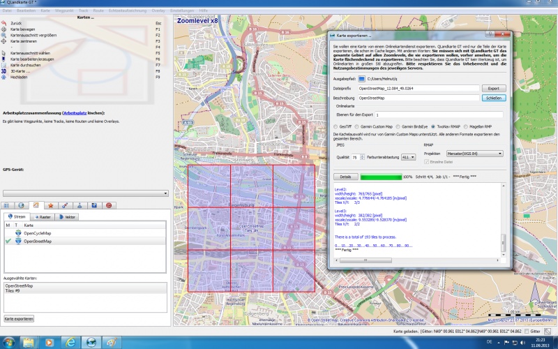

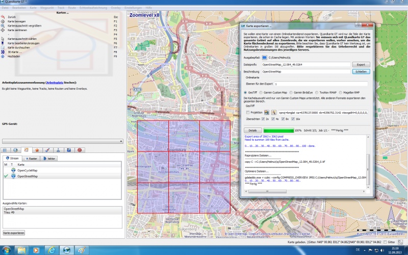

Alt 11.09.2013, 21:38
huirad huirad ist offline
NaviBoard Mitglied
Registriert seit: 07.02.2011
Beiträge: 31
Bei mir funktioniert das problemlos unter Win7/64bit.
Siehe Screenshots im Anhang.
Angehängte Grafiken
Mit Zitat antworten
  #17
Alt 11.09.2013, 23:44
papaluna papaluna ist offline
NaviBoard Mitglied
Registriert seit: 12.06.2006
Beiträge: 5.076
Hallo Helmut,
sieht bei mir genauso aus wenn ich den Kompabilitätsmodus verwende.
Wenn nicht, dann gibt es wie gesagt die Fehlermeldung bzgl. der Werkzeugkette.
Evtl. liegt es an der Version:
Ich verwende eine Home Premium.
