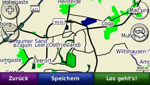

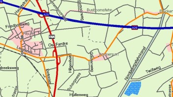

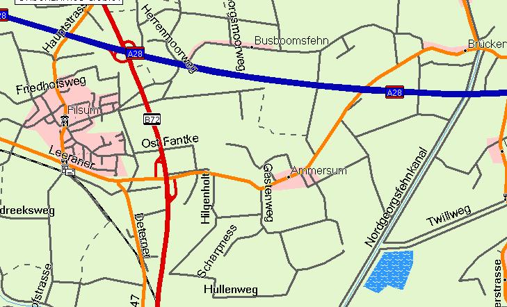

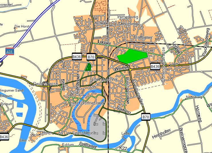

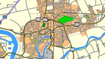

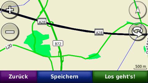

Moin vonHarold,
leider klappt diese Anleitung / Lösung unter der neuen Karte 2011 nicht.
Ich habe bei mir MS 6.13.7 und 6.15.11 parallel installiert. Die Kartensätze liegen (unter XP prof.) nicht auf C:\ sonder auf N:\
Meine verschiedenen Typ-Files liegen alle mit unterschiedlichen Namen in den jeweiligen Ordnern.
Ich habe für die Farbänderung unter 6.13.7 passende Reg-Dateien, die in der Registry die jewiels benötigten Pfade zu den verwendeten Typ-Files eintragen.
Unter 6.15.11 ändere ich jewiels in der Datei Info.xml den entsprechenden Eintrag.
Unter beiden MS Versionen werden die geänderten Farben korrekt angezeigt. Sende ich eine Kachel an den Zumo wird es seltsam. Der Zumo zeigt bei mir geänderte Farben, allerdings nur andere Strassenlinien und Orte.
In MS ist z.B. Gelände hellgrün, Orte rosa, BAB blau, Bundesstrassen rot usw.
Im Zumo bekomme ich nun die BAB schwarz, alle anderen Strassen grün, die Orte ebenfalls grün angezeigt, Gelände weiter in Standard-Blassgelb.
Die FID ist natürlich angepasst.
Anbei Screens aus MS und Zumo.
Hast du dafür vielleicht eine Erklärung / Lösung?
SuzieQ

Also ich kenne mich ja ehrlich nicht mit der Erstellung von Typfiles aus - ich habe wenn dann immer vorgefertigte genommen. Hab mir mal das aktuelle von Harold runtergeladen. Bei mir klappts, so wie es schon öfter gesagt wurde und ich es bisher eigentlich immer gemacht habe: typfile auf Festplatte durch das heruntergeladene ersetzen, Mapsource starten, vorsichtshalber mal ganz durchzoomen, auf Zumo übertragen und in "gmapprom.img" umbenennen.
Das von Harold für die 2011er funktioniert bei mir - nicht nur zufällig, sondern 3 Mal getestet.
Also können die Probleme, wenn es nicht klappen sollte doch nur am Typfile selber (Typfile-Datei) bzw. dessen Erstellung liegen, oder sehe ich das falsch?
Probleme hatte ich ja wie bereits weiter oben erwähnt mit Typfiles auch schonmal - aber die waren glaub ich nicht von Harold.
Müsste man Harold mal fragen, wo sein Geheimniss liegt - wie er es genau erstellt hat bzw. man müsste die Unterschiede (außer der Farben natürlich) zu anderen Files mal genau unter die Lupe nehmen
Also ich glaube im Moment man kann die Übertragung zum Gerät und den Zeitpunkt der Umbenennung der IMG Datei als Fehlerquelle ausschliessen.

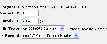

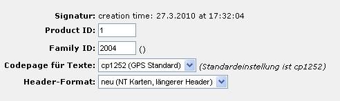

Beim Lesen der Beiträge fiel mir auf, daß keiner genau gesagt hat , wie er die FID im Typfile angepasst hat. Da könnte bei einigen der Fehler entstanden sein. In MS ist es so, daß die richtige FID nicht unbedingt geprüft wird. Da könnte der Eindruck entstehen: es funktioniert in MS, also sollte es auch auf dem GPS funktionieren. Das ist falsch !! Auf dem GPS wird das zugehörige Typfile nur an Hand der FID identifiziert. Die Lösung des Problems besteht also darin, dass die FID im Typfile passend gemacht werden muss und in der info.xml (bei anderen Karten gegebenenfalls in der Registry) der richtige Eintrag stehen muss. Mein Tool 'img2ms' erledigt sowas zuverlässig. Es ist keine onlineverbindung zum tschechichen Editor notwendig. Vermutlich macht der aber auch gute Arbeit, habs nicht probiert, weil ich alles mit img2ms mache. Die Anweisungen einiger Leute, erst in MS den Zoom zu ändern, damit das neue Typ dargestellt wird, betreffen nur MS selbst und sind für das GPS irrelevant. Weil damit der Cache neu geschrieben wird. Für die Übertragung ist es belanglos.
Wer also bisher keine Erfolge erzielen konnte, der sollte mal img2ms zum Ändern des Typfiles in MS benutzen und dann neu übertragen. img2ms führt die Anpassung der FID und der info.xml bzw. Registry selbstständig durch.
Man muss nur im Auswahlfenster zuerst den Kartensatz auswählen und dann zum Speicherort des neuen Typfiles navigieren und es markieren. Dann OK und erledigt der Fall.
morgen1

ihr könnt es mir glauben, ich mache es genau wie Harold beschrieben hat.
Unten der Inhalt meiner Info.xml (ich nutze die Karte 2010.20). Die Typ-Files liegen alle durchnumeriert direkt im Maps-Ordner, sodass ich bei Änderungen lediglich das XML-File anpassen muss.
Trotzdem bleibt die Karte auf dem Zumo seit FW 3.71 und jetzt aktuell auch mit FW 3.80 so wie im Beitrag #43 von mir im Bild belegt.
Meine Vermutung geht dahin, das GARMIN irgendetwas eingebaut hat. Ich lasse mich aber gerne eines Besseren belehren und bin für jeden Hinweis dankbar, der wieder geänderte Farben auf dem Zumo mit FW 3.80 möglich macht.
Screen vom Editor angehängt.
SuzieQ

So, Ergebnis liegt vor. Die originale Info.xml hatte ich noch unverändert. Den Inhalt habe ich sicherheitshalber überprüft.
Dein Typ-File genommen und an den Zumo gesendet. Screens anbei.
Dein Typ-File erzeugt andere Farben auf dem Zumo als meines, aber leider nicht die, die vorher in MS zu sehen sind :-(.
SuzieQ
EDIT:
Typ-File hängt an, es basiert im Übrigen auf einem File von dir mit dem beseitigten Seen-Bug
Angehängte Grafiken
