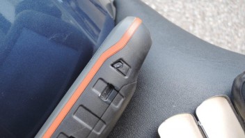

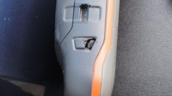

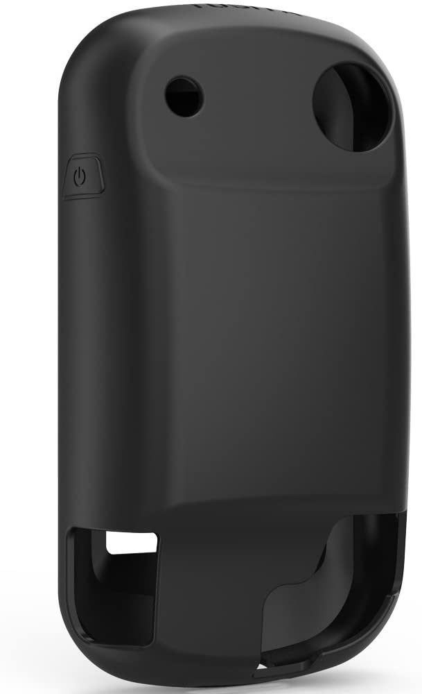

Hallo zusammen,
auf meiner soeben beendeten Motorradtour habe ich plötzlich bemerkt, daß die Gummiabedeckung des Ein-/Aus-Schalters meines Montanas 650 gebrochen war. Kann mir jemand sagen, ob es hier eine Reparaturmöglichkeit gibt? Ich möchte ungern mein Karten-Lifetime-Update verlieren, nur weil ein bißchen Gummi eingerissen ist! Das Navi funktioniert ansonsten noch einwandfrei.
Von einem Kollegen aus dem Garmin-Forum habe ich schon diesen Tip hier aus dem Naviboard erhalten. Gibt es noch weitere Möglichkeiten, z. B. die Gehäuseschale zu ersetzen? Kann man die irgendwo als Ersatzteil beziehen?
Vielen Dank im voraus!
Steffen

Hallo Steffen,
auch wenn es nachhaltiger ist das Navi zu reparieren :
Garmin stellt sich üblicherweise beim Geräteaustausch sehr kulant an.
Egal ob Garantie- oder "Reparatur"austausch, die Karten (und auch das Lifetime)
werden normalerweise mit auf das neue Navi übertragen.
Solltest Du aber vorher klären .

Oder ein Ersatzgehäuse z.B. bei ebay.
Zu finden unter "New Back case Garmin Montana 650t (600 650 650t) genuine part repair".

Hallo zusammen,
vielen Dank für Eure Rückmeldungen. Ich werde wohl erstmal mit Garmin klären, ob im Falle eines Austauschs das Lifetime Update umgeschrieben werden kann und wenn nicht, werde ich seppens Vorschlag nachgehen.
Kennt jemand eine E-Mail-Adresse vom Garmin-Kundendienst, an welche ich die Fotos schicken kann?
Steffen

Hallo zusammen,
Antwort vom Garmin Support:
"Nach Rücksprache mit unseren Kollegen im technischen Service von Garmin Deutschland bedauern wir es, Ihnen mitteilen zu müssen, dass eine Einsendung zwecks Überprüfung, Reparatur, Austausch oder sonstiger Form der Bearbeitung aufgrund des erheblichen Alters Ihres Gerätes leider ausgeschlossen ist.
Vielen Dank für Ihr Verständnis.
Einzelne Gehäuseteile bieten wir generell nicht an."
Super! "Erhebliches Alter"!!! Das Gerät ist 5 Jahre alt! Die gehen also davon aus, daß ein 5 Jahre altes Gerät wegen einer defekten Gummierung in die Tonne gehört! Das hat weder mit Kulanz noch mit Nachhaltigkeit unserer Resourcen zu tun!

Hallo seppen,
Dein Vorschlag war bisher mein Favorit! Die Kabelverbindung zu den Kontakten für die aktiven Halterungen scheinen aber gelötet zu sein. Ich weiß nicht, ob ich mir das zutrauen kann - solche Fummelarbeit ist nicht so meine Stärke...

Ja, die Batteriekontakte sind gesteckt und die Kabel gelötet oder im Stecker gecrimpt.
Die Kabel mit der Heißklebepistole noch dicht gemacht.
