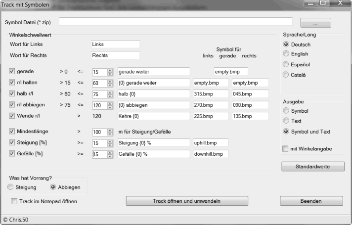

Roadbook Tool Chris50 Einstellungen
Mit den nachfolgenden Einstellungen habe ich recht gute Ergebnisse erzielt ohne den Bildschirm bzw. die Route zu "überfrachten" - falls es jemand interessiert Einfach genial das "Ding"

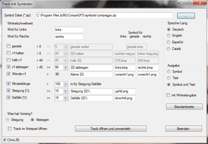

Und es wird noch besser werden.
Wer wenig Symbole haben will, aber dennoch nicht auf den Text verzichten will kann dies jetzt schon erreichen. Alle Level müssen hierzu aktiviert bleiben. Als Symbol der Abbiegelevel wo nur der Text, aber kein Symbol sicht bar sein soll, muss ein unsichtbares Symbol( im Bild empty.bmp) eingetragen sein. Es versteht sich das dies im selben Symbolzip-file wie die sonstigen Roadbooksymbole sein muss.
Es besteht alternativ die Möglichkeit den Effekt durch Löschung oder besser Austauschung gegen eine empty.bmp, des Default-Symbol \twonav\internal\symbols\shortcut.bmp zu erreichen. Dieses Symbol wird angezeigt, wenn ein angegebenes Symbol nicht gefunden wird.
Entsprechend müsste dann in den betreffenden Symbolfelder KEIN oder ein fehlerhafter Eintrag sein um dies zu nutzen

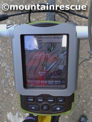

Ich bin heute eine MTB-Strecke auf einen Berg mittels Tracknavigation und Chris seinem Tool gefahren. Einfach sensationell - es zeigt die Steigungssequenzen an, sowie alle für mich wichtigen Informationen und mit meiner Einstellung ist der Bildschirm auch nicht überfrachtet.
Chris50 vielen Dank für deine Arbeit. So macht MTB gleich noch mehr Spaß, wenn man sieht, was auf einen die nächsten Kilometer zukommt.

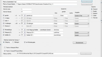

Hallo chris.50,

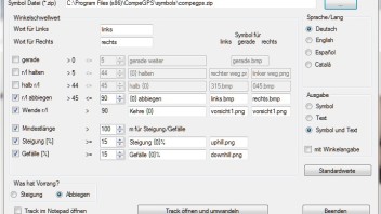

könntest Du das Roadbook-Tool so modifizieren, dass man die Mindestlänge für Gefälle bzw. Steigungen in 10 m oder 20 m-Schritten eingeben kann ?
(Das wäre für Deutsche Mittelgebrirge eine sinnvollere Einstellung.)
Angehängte Grafiken

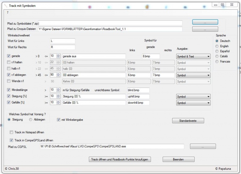

Tracksymbole Tracktool V1.1
im Post #1 des folgenden Beitrages http://forum.twonav.com/threads/1551...4778#post84778
habe ich eine neue Version 1.1 angehängt:
Neu:
- Französich als Sprache für die Oberfläche
- Option um auch croquis icons hinzuzufügen. Diese werden üblicherweise im GOTOarrow/Nextevent Infopanel in der Kartenansicht angezeigt.
Es wird der Name des Symbols am Roadbookpunkt verwendet. allerdings müssen sie als separate Dateien vorliegen und nicht als zip.
Eine gute Größe für den Anima ist 120x120px. Maximal zulässig sind afaik 128x128px
- Eingabemöglichkeit für den Pfad zu den croquis icon Dateien
- Möglichkeit den ergänzten Track automatisch in CGPSL zu öffnen und/oder CGPSL zu starten, sofern es nicht bereits gestartet ist
- geändertes Verhalten der Funktion zur Hinzufügung von Steigungs/GefälleSymbolen.
=>Im Falle das der nächste Punkt die Minimumlänge und den Steigunswert(+- 0.5%) erfüllt, wird nur für den ersten Punkt der Steigung ein Symbol hinzugefügt.

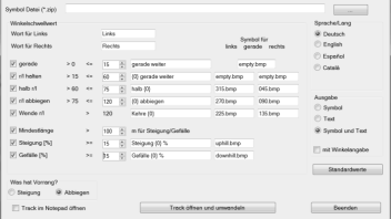

Hallo Gert,
die Pfadeingabe für die "Symboldateien" (oberste Zeile) funktioniert (bei mir) nicht. Ich kann nichts auswählen ...
Angehängte Grafiken

Hi Dieter,
danke für die Info.
Da habe ich wohl etwas über"pasted".
Ich habe es korrigiert und hochgeladen.

Neue Version Tracksymbole Tracktool V1.2
Ich habe eine neue Version des Tracksymbole tools erstellt
Neu in Version 1.2:
  • Option um ein vom Symbol abweichendes Bitmap für Croquis zu definieren
  • Option um nur ein Croquis hinzuzufügen
  • Option zum hinzufügen eines Symbol wenn sich der Steigungstyp von hoch=>runter ändert. Endet eine Steigung/Gefälle nur, wird das mit Endpunkt einer Steigung/Gefälle definierte Symbol genommen
  • [Flacher Bereich]: Option zum hinzufügen eines Symbol, wenn der Steigungsschwellenwert nicht erfüllt ist. Dieses Symbol ersetzt dann evtl. auch ein Ende-Symbol für eine Steigung/Gefälle. Diese Option ist nur verfügbar wenn min. eine der Steigungs-Optionen aktiv ist.
  • Benutzer fragen, ob er wirklich will, das auf die Standardwerte zurückgesetzt wird
  • Die Sprachauswahl wurde in die Menuleiste verlegt
  • Nur das zugehörige Label anzeigen, also Steigungstext zum Steigungssymbol, Abbiegetext am Abbiegesymbol
  • Das Verhalten der Checkbox "Mindestlänge" wurde geändert => nun wird nur dieser Wert deaktiviert, nicht mehr die Steigungswerte im allgemeinen.
Generelle Infos finden sich in der Info-Datei.

Neue Version TrackSymbole_V1.4
Ich habe mal eine neue Version des Tracksymbole Tools erstellt.
Version 1.4
  • Neues System um die Einstellungen zu speichern
  • Es können nun auch unterschiedliche Konfigurationen gespeichert und geladen werden
  • Einstellmöglichkeit ob die Einstellungen beim Verlassen des Programms automatisch gespeichert werden oder nicht.
  • Es können die zu bearbeitenden Track(namen) aus einer Datei eingelesen und automatisch verarbeitet werden(Stapelverarbeitung)
  • Pfad zu Symbolen kann eingefügt /ausgewählt werden. Ersetzt den Pfad zur Symbol.Zip.
  • Auswahlmöglichkeit ob bestimmte CompeGPS systemeigene Pfadangaben bei Roadbookpunkten,Verknüpfungen ausgetauscht werden gegen die ausgewählten.
Die Einstellungen werden jetzt in einer einfachen Textdatei gespeichert.
Vom Tool wird beim Start im Verzeichnis des Programmes nach einer config.ini gesucht.
Es können aber auch manuell Einstellungs-Dateien von anderen Speicherorten und mit anderem Namen geladen werden.

Neue Version TrackSymbole_V1.4.0.2
Versionshinweise Version 1.4.0.2
  • 2 neue Optionen für die Ausgabe ergänzt: Sound + Croquis + Text | Sound + Croquis + Text+ Symbol
  • Pfadauswahl für Symbole nun auf Pfad beschränkt.
    [für ZIP-Datei entfällt, da überflüssig
  • Bei Pfadauswahl(Croquis, Sound,Symbol) über Button wird ein „\“ hinzugefügt. Dient nur der internen Verarbeitung. Pfad muß mit \ oder / enden.
