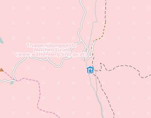

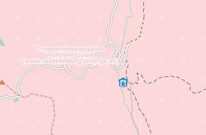

Frage OSM - Details verschwinden bei detailerter Anzeige
Hoffe, dass das der richtige Thread ist ..
Mein Problem ist folgendes - mich interessiert der Bereich rund um die Lizumer Huette (N47.16673 E11.64062) und auf der Seite
http://www.openstreetmap.org/?lat=47...layers=B000FTF
finde ich diese auch. Wenn ich nun den Zoom-Regler auf das sechste Zoomfeld von oben stelle, sehe ich deutlich die Strassen im Militaerlager unterhalb der Huette. Schiebe ich nun den Zoomregler auf das fuenfte Zoomfeld sind diese Strassen nun wieder alle verschwunden und bleiben auch unsichtbar je mehr Details ich mir ansehen will.
Was muss / kann ich machen, dass diese Details fuer alle sichtbar sind?
