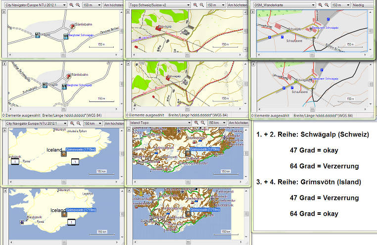

mein Problem bei der Kartendarstellung von Version 2011.30 in Map Source (6.16.3) ist, dass es eine deutliche Verzerrung gegenüber den anderen von mir installierten Karten gibt (City Select v6, NT Versionen 2010.1, 2011.1, 2011.2,). Ich weiss, dass dies schon mal hier in diesem Forum diskutiert wurde unter dem Stichwort "Projektionswinkel". Aber wenn ich diesen Projektionswinkel der einzelnen Karten kontrolliere so scheinen alle gleich zu sein ("Auswahl des Projektionswinkels durch Map Source" und grau hinterlegt die Zahl 35 Grad).
Mir gefällt die Darstellung der "alten" Versionen" besser. Gibt es da einen Trick?

Benutzerdefinierten Projektionswinkel eingeben, wird Kartenbezogen gespeichert!
Oder mit MapSource 6.13.7 arbeiten...

@ Allwetter.1
wenn du den Wert auf 50 Grad änderst, sollte es passen.

Hey Hiccup. Stimmt, mit 50 sieht es schon gut aus. Aber warum ist denn nun hier eine händische Anpassung nötig und bei den anderen Karten (NT 2011.2 und 2011.1) nicht.

falagar hatte ja geschrieben, daß bei MS 6.16 die Kartenmitte für den Projektionswinkel herangezogen wird. Weil ich die CN 2011.3 nicht heruntergeladen hatte, kann ich nur 2011.2 (und frühere) und 2011.4 (und 2012.1) vergleichen. Da sieht man gleich, daß die Karte jetzt bis runter nach Namibia geht. Die Kartenmitte ist dadurch viel weiter südlich. Deshalb der unterschiedliche Projektionswinkel bei "Auswahl des Projektionswinkels durch MapSource".
Was mich interessiert ist, weiß jemand, in welcher Datei die Karteneinstellungen am PC gespeichert werden. Ich verwende Windows 7 Home Premium 64bit und habe weder in den Anwendungsdateien noch in der Registry etwas gefunden. Über den Tilecache funktioniert es nicht. Wenn man mit mehreren Karten (Europa, Ländertopo, Garmin, OSM) arbeiten möchte, dann wäre es hilfreich, nur eine einzelne Datei oder einen Dateiordner auszutauschen, wenn man z.B. nacheinander etwas in Deutschland, der Schweiz und auf Island betrachten möchte, aber jeweils möglichst ohne große Verzerrungen.

HKEY_CURRENT_USER\Software\Garmin\SharedSettings\P roducts\[Product ID]\ProjectionAngle

ganz herzlichen Dank für diesen Hinweis.
Habe mir jetzt die Dateien
products-mapsource.reg ,
products-47.reg ,
products-50.reg und
products-64.reg erstellt.
(Im Texteditor sind sie auch schnell geändert). Damit kann ich per Doppelklick (und zweimal bestätigen, dass ich wirklich die Registry verändern will) den Projektionswinkel aller Karten auf einmal ändern.
