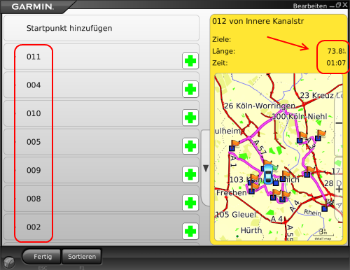

  #8

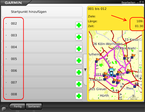

Anbei zwei Screenshots von Mobile PC, erst die Originalroute, die
Wegpunkte in der Reihenfolge wie in MapSource eingegeben, dann die
Route nach dem automatischen sortieren in Mobile-PC.
Man sieht die deutlicher Ersparnis an zu fahrenden Km in der oberen
rechten Ecke.
Hits: 2524
Größe:  93,3 KB
Hits: 2512
Größe:  93,3 KB
