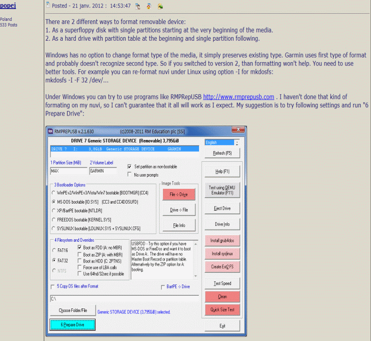

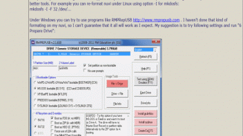

Garmin GPS formatieren , aber richtig !
Hallo, der von Andreas aufgezeigte Weg ist auch unter Window's mit speziellen Tool gangbar. Es gibt ein universelles Formatierungstool 'RMPrepUSB', Download von :http://www.rmprepusb.com/ . Welche Einstellungen innerhalb des Tool getroffen werden müssen, ist hier :http://www.gpspassion.com/forumsen/t...143809#1018653 detalliert beschrieben, auf english. Für die Unkundigen hänge ich einen Screenshot an, der die Einstellungen zeigt.
