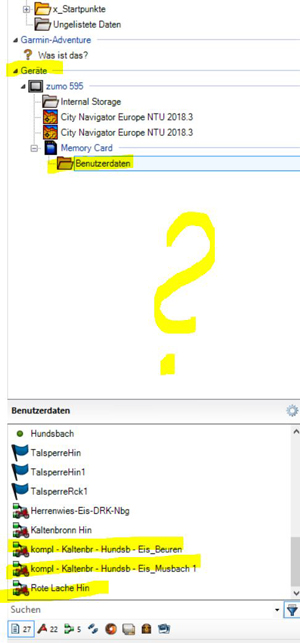

wenn Du BaseCamp startest und das 345 anschließt, sind dann die Routen auf der SD Karte unter Benutzerdaten sichtbar?
Siehe Bild

die Routen sind unter Benutzerdaten zu sehen.
