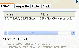

Hallo
Zitat:
Zitat von Harley-Rider Beitrag anzeigen
Hast Du evtl. auch Karten mit übertragen und dabei unten bei der Kartenauswahl das Feld 'Routenberechnungsdaten mit einbeziehen' nicht angehackt gehabt ?
Ab CN v9NT, wie auch bei CN 2008, ist Routenberechnungsdaten einbeziehen nicht mehr anwählbar (Ausgegraut).
Vermutlich ist es bei der Version CN v9 auch so. Kann es leider nicht überprüfen, da ich diese nicht verwende.

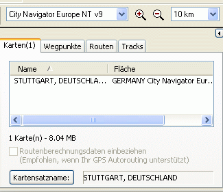

Zitat:
Zitat von hbjuppi Beitrag anzeigen
könnte es sein, das, wenn ich eine Route plane mit Europe NT 2008 und sie dann als *.gpx für den Zumo speichere und dann anschließend auf CN v9 wechsele um die gleiche Route für den 276er als *.gdb speichere, das das nicht funktioniert??

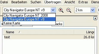

Wenn Du eine Route in CN2008 erstellst und an den Zumo überträgst und abspeicherst. Dann MS startest und die mit CN2008 erstellte und abgespeicherte Route, mit CN v9 öffnest. Und anschließend an den 276C übeträgst. Kommt es zu der von Dir beschriebenen Fehlermeldung (Route passt nicht zu den geladenen Karten). So wie es Harley-Raider beschrieben hat geht es. MS starten auf Kartenauswahl auf CN v 9, die mit CN2008 erstellte Route laden und Route Neuberechnen. Route nach Neuberechnung an den 276C senden und jetzt funzt es logischer Weise.

Versteht sich eigentlich von selbst: die Route muss unter MS immer auf der Karte berechnet werden, welche auf dem Handgerät installiert ist und auf der die Route dann laufen soll. Automatische Neuberechnung im Gerät abschalten.
