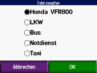

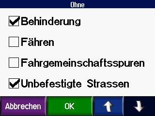

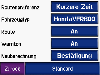

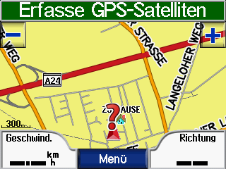

Hallo Jungs,
ich habe ein wenig gespielt mit der Datei Deutsch.gtt
Das ist dabei raus gekommen
alfredo65

was machst du wenn du mit dem auto wegfährst
die datei erneut umschreiben - porsche 911
Mit Zitat antworten

Zitat:
Ne ne, dann benutze das Navi von meine Frau StreetPilot C510
Der Zumo habe ich nur fürs Mopped
alfredo65
