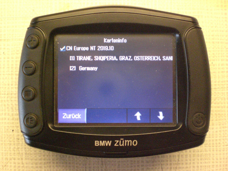

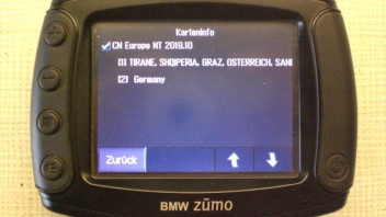

Servus Rainer,
dass die NTU Karten nicht auf dem Zumo 550 funktionieren ist ja klar!
Aber dass für den Zumo 550 das letzte "passende" Kartenmaterial die CN EU NT 2018.10 sein soll, ist mit Verlaub mal wieder Blödsinn seitens Garmin.
Habe ja auf meinem Zumo 550 (hat nur ein BMW Zumo - Gehäuse) die CN EU NT 2019.10 drauf - ganz normal über GE 6.6.0.0 gezogen ...
Ist auch so in meinem myGarmin - Account bei beiden Zumos eingetragen!
Unter 2) Germany auf dem internen Speicher und unter 1) das ganze restliche Europa auf einer 8Gb SD - Karte ...
