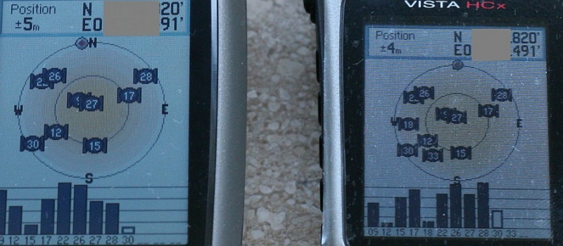

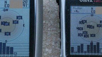

    bei meinem neuen eTrex Vista HCx (bereits das 3. Gerät) funktioniert das Einstellen der Beleuchtungsstärke leider nicht richtig. Normalerweise kann durch 2-maliges Drücken der Powertaste die Beleuchtungsstärke in 2 Stufen reguliert werden. Beim 2. Druck auf die Powertaste nimmt die Stärke der Beleuchtung also nicht weiter zu. Alternativ funktioniert das ganze natürlich auch über den Schieberegler. Hat der Schieberegler die Hälfte seines Wege erreicht nimmt die Beleuchtungsstärke jedoch nicht weiter zu. Insgesamt ist des Display also dunkler als bei den Modellen, die ich zuvor hatte. Soll ich das Gerät nun schon wieder einschicken oder besteht die Möglichkkeit, dass dieser Fehler über den Webupdater behoben wird?

  • Hat der Schieberegler die Hälfte seines Wege erreicht nimmt die Beleuchtungsstärke jedoch nicht weiter zu.
    Hallo Tom,
    lässt sich der Regler denn weiter verstellen, aber die Helligkeit nimmt dabei nicht zu? Dann könnte es sich auch um einen Firmware-Bug handeln und nicht (schon wieder) um einen Fehler Deines Geräts.

    Der Regeler läßt sich ganz normal bis nach oben bewegen aber die Beleuchtungsintensität nimmt ab "Mittestellung" nicht mehr zu. Ich hab mal Garmin angeschrieben- bin mal gespannt was die dazu sagen. Werde hier dann berichten was dabei rüber kam.
