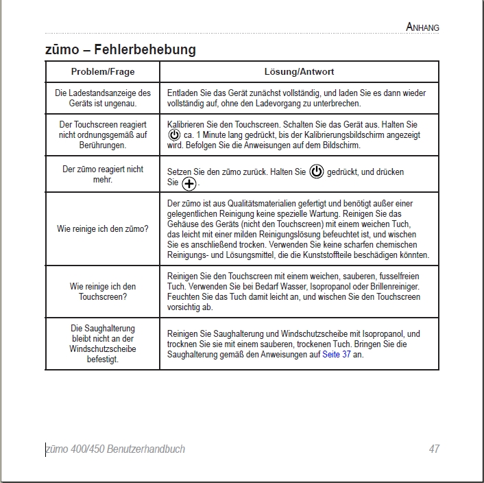

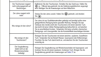

    Nächstes Problem. Beim Beenden des Ladevorgangs erkennt Zumo den Abzug des USB-Steckers nicht. Das Display bleibt an, das Gerät ist nicht bedienbar und die ganze schöne stundenlange Laderei ehntlädt sich. durch gleichzeitiges Drücken vom EIN/AUS-Schalter und der Auswahltaste (2 Sekunden lang?) macht Zumo einen Reset und geht zwangsweise aus. Die Einstellungen bleiben gottlob erhalten. Aber da könnte Garmin verbessern. Denn mit einem USB-Ladestecker für die KFZ-Steckdose könnte man in einem Mietwagen das Gerät wunderbar anschließen, wenn es nicht auf PC-Modus umschalten würde und damit unbedienbar wird. Ich habe einen Archos-MP3-Player, der fragt wenigstens beim Aufbau einer Verbindung "nur Laden" (bedienbar) oder "USB-Verbindung" (nicht bedienbar).
    Hat jemand Erfahrung, ob es einen Trick/eine Tastenkombination um das Gerät auch bei USB-Stromversorgung bedienbar zu machen?
