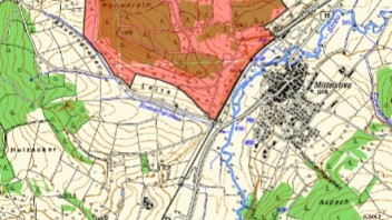

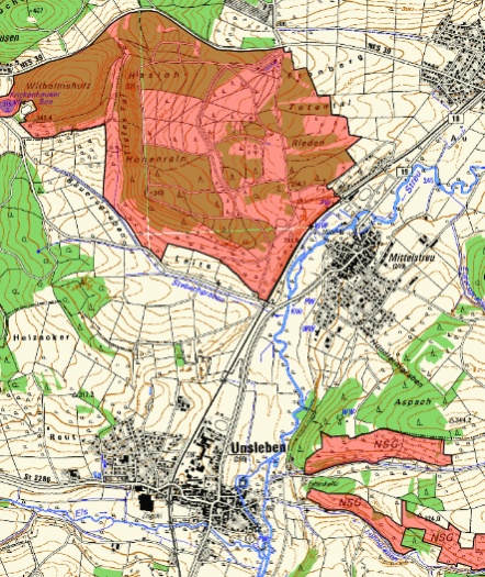

Naturschutzgebiete als Overlay offline?
  • Im Netz findet man ja diverse Karten die Naturschutzgebiet extra kennzeichnen.
    Zum Beispiel auch diese.
    Ich hätte gern eine Offline Karte, am liebsten natürlich als Vektorkarte, mit der ich Naturschutzgebiete auf meinen Rasterkarten auf dem Sportiva kennzeichnen kann. Kann mir da jemand helfen? Am liebsten fürs gesamte Deutschland, aber Niedersachsen, Sachsen-Anhalt, Thüringen würden auch erst einmal helfen.

    Im Anhang die fertigen MPVF Dateien für Bundesländer, die eine Nutzung nicht ausdrücklich untersagen. Bitte beachtet die beiliegenden Bestimmmungen zum Urheberrecht und der Weiterverwendung der Daten. Weder die Datenquellen noch ich erheben Anspruch auf bzw. haften für die Richtigkeit der Angaben.

  • Upload diverser MPVF-Dateien im ersten Post.
    Grüsse, Uwe
  • Baden-Württemberg&Rheinland-Pfalz hinzugefügt.
    Grüsse, Uwe
  • Da ich gerade aus Sachsen ein OK zum Publish bekommen habe, ist es jetzt auch vertreten.
