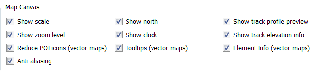

  • Zeige ich in Qlandkarte(1.7.1) eine Vektorkarte im Garminformat an(z.B. Freizeitkarte, OpenMTB) werden Informationen zum Objekt unter dem Cursor angezeigt(in sepaeratenm Anzeigefeld).
    1.
    Das aktivieren/deaktivieren der evtl. darauf bezogenen Einstellung(Einstellungen>allg.Einstellungen>tooltips) scheint keine Wirkung zu haben oder verwechsel ich da etwas?
    2. Keine Anzeige der Tooltips wenn gleichzeitig eine Rasterkarte angezeigt wird.
    Auch nach längerem probieren will es mir nicht gelingen die Tooltips(unabhängig davon was s.o. eingestellt ist) zu erhalten wenn gleichzeitig Raster und Vektorkarte sind.
    Geht dies schlichtweg nicht?

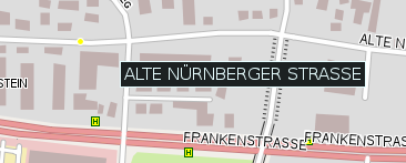

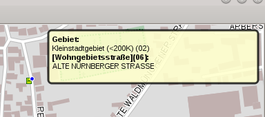

  • Ist mir ja eigentlich klar aber:
    der Unterschied zwischen den beiden Checkboxen "Tooltips" + "Element info" erschließt sich mir aber weiterhin noch nicht.
    Weder mit der 1.7.1 noch der 1.7.3 kann ich einen Unterschied feststellen ob nun "Tooltips" aktiv oder deaktiv ist.
    Einzig "Element info" schaltet das ObjektInfo-fenster ein bzw. aus.
    Also auch wenn Tooltips" nicht aktiviert ist werden, sofern "Element info" aktiviert ist, sofern Namen vergeben sind für die betreffenden Objekte in der Karte, diese Infos in dem kl. Fenster rechts oben, beim daraufzeigen mit dem Cursor, angezeigt.
  • Tooltips und Infobox sind unabhängig von einander und haben, außer dass sie teilweise das Gleiche anzeigen, nichts miteinander zu tun. Der Tooltip zeigt z.B. nur den Straßennamen an. Die Infobox zeigt alles, Name und Elementtyp, unter dem Mauscursor an.
    Das ist halt so ein gewachsenes Beispiel wo alle das ihre haben wollten und zum Schluss weiß keiner mehr genau was was ist. Ich benutze eigentlich nur die Infobox.
