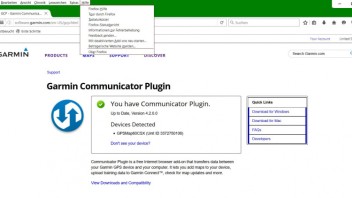

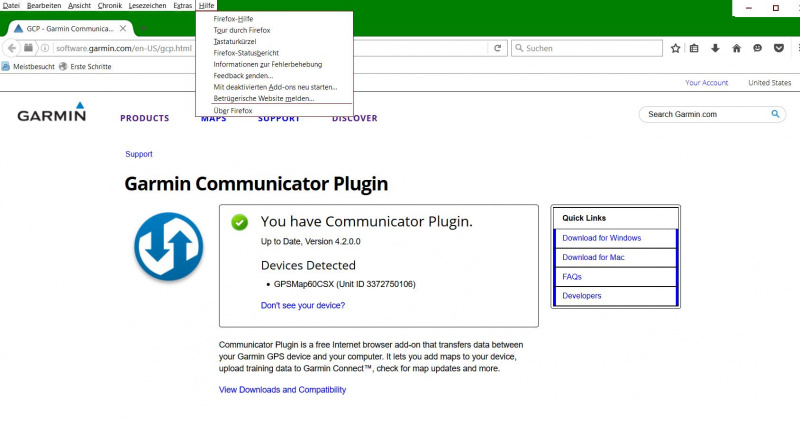

Unter W10 64 BITund Firefox 43.0.1.kann man das Communicator-plugin aber von Hand installieren. Dazu auf der Seite http://software.garmin.com/en-US/gcp.html#compatibility die http://download.garmin.com/sof…ommunicatorPlugin_420.exe downloaden und ausführen. Danach wird das Plugin von Firefox als installiert angezeigt. Ob es auch funktioniert, konnte ich nicht testen.
morgen1edit: zumindest wird mein GPS vom Communicator-Plugin erkannt .Siehe angehängtes Bild
