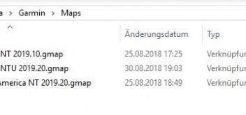

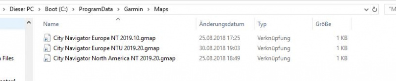

    Warum schaust Du nicht einfach in den Standardordner, ob dort eine Verknüpfung vorhanden ist ? Verknüpfungen werden unter W10 mit einem eindeutigen ICON, gelber Ordner mit blauen Pfeil angezeigt. Ausserdem steht an dem Icon nach dem Ordnernamen ein ' - Verknüpfung' dran.

  • Liebe naviboard-Kollegen, auch ich konnte mit Basecamp seit einigen Tagen nur noch arbeiten, wenn das Garmin-Gerät angeschlossen war. Die auf dem PC installierten Garmin-Karten wurden nicht mehr angezeigt, nur die grobe Basemap. Die Hinweise von GuSy haben mich auf die richtige Spur gebracht, vielen Dank.
    Zuerst war mein Win10-Stationärrechner betroffen, da glaubte ich noch an einen neue Gemeinheit von Garmin. Ich hatte die Karten aber auch auf einem länger nicht benutzten Win7-Laptop installiert. An dem wurden nach Einschalten die aktuell installierten Garmin-Karten von BC wie gewohnt angezeigt. Kurz danach poppte die Windows-Meldung auf, ich möge doch unbedingt das neueste wichtige Monatsupdate installieren. Nach diesem Update, also keine Stunde später, verhielt sich BC dann genau wie auf dem Win10-Rechner. Außer dem Windows-Update ist dazwischen nichts mit dem Rechner passiert. Damit ist die Ursache eindeutig.
    An dem Win10-Rechner habe ich gerade die von euch genannten Verknüpfungen zu den Karten (sind bei mir auch nicht auf SSD C: sondern auf Massenspeicher G:) erneuert, das war´s, BC funktioniert wieder richtig.
    Für alle, die nicht so genau wissen, wie das geht, schreibe ich es hier auf:
    Die Kartendateien liegen bei mir auf dem Verzeichnis
    G:\Navi\ProgramData\Garmin\Maps.
    Dort steht z.B. der Ordner
    City Navigator Europe NT 2018.20.gmap, der enthält über 4 GB Kartendaten.
    Rechtsklick auf diesen Ordner, dann "Verknüpfung erstellen" wählen.
    Die damit erzeugte Datei
    City Navigator Europe NT 2018.20.gmap - Verknüpfung
    verschieben nach
    C:\ProgramData\Garmin\Maps
    Dort erwartet Basecamp eine funktionierende Verknüpung zu den Kartendaten. Das ist alles.
