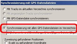

    Geosetter kann alle Tracks in einem Verzeichnis zum Taggen benutzen, ohne daß man sie vorher zusammenbauen muß:
  • Geosetter kann alle Tracks in einem Verzeichnis zum Taggen benutzen, ohne daß man sie vorher zusammenbauen muß
    Ja, stimmt natürlich. Ich glaube, den eigentlichen Track-Misch-und-Interpolations-Job delegiert GeoSetter an ExifTool. Natürlich wäre mal interessant zu wissen, wie mit den Abweichungen (Zufallsdrift, verschiedene Trackpunkt-Dichte) zwischen zwei parallel aufgezeichneten Tracks zweier Geräte umgegangen wird. Vielleicht wird dann ja ein Durchschnitt aus vier Track-Punkten gebildet, gewichtet mit der zeitlichen Entfernung der Punkte vom Foto-Zeitpunkt. Oder, der nächste Track überschreibt einfach das Ergebnis vom vorigen Track.
