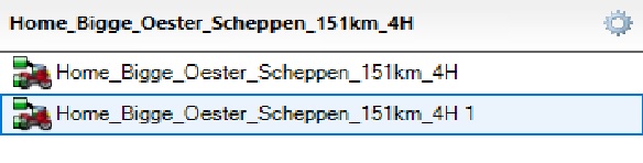

  • Wichtig dabei scheint mir dass die Route durch das Duplizieren (automatisch) umbenannt wird, sprich es wird an den Namen z.B. eine "1" angehängt.
    Beim Bearbeiten der Route mit der 1 bleibt die Ursprüngliche Route unberührt.
