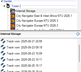

  • Ich habe kein XT2 aber soweit ich weiß machen das eigentlich die (mir bekannten) Navis sowieso. Sobald die Geräte an sind erfolgt eine Track Aufzeichnung (unter Reiseaufzeichnungen ab- bzw. aufrufbar). Eine spezielle Aufzeichnung ist nicht nötig. Es sei denn man möchte dies aufgezeichnete expliziert als „ganzes“ weiter bearbeiten.
    Die Aufzeichnungen im Gerät erfolgt, wenn Strom an ist. Somit ggf. „zerpflückt“. Da aber mit Bascamp schon gearbeitet wird lässt sich das auch locker im Nachgang bearbeiten.
    Stichwort Bascamp: Im Bild ist ersichtlich wo die Tracks liegen (Internal Storage) – ist zwar vom Tread aber ich schätze beim XT2 wird es genauso ausschauen.
