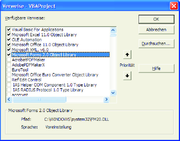

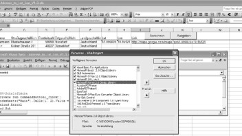

    mit Begeisterung habe ich 3 Tage Vronis Adresswandler benutzt. Ab heute erhalte ich immer die Fehlermeldung: Fehler in Zeile 2 (bzw. andere Zeilen, je nach Auswahl).
    Ein neues Aufspielen der original Datei bringt keinen Erfolg, auch nicht die abgeänderte mit dem gpx Wandler
    Weiss jemand Rat?
    (auch mein zweitrechner kanns net)
    alle xp und excel 2003 und MSXML 6.0 code
    grüsse achim
  • Dann ist ein Zeichen dort was nicht sein darf.
    Öffne mal die Datei und vergleiche die Zeile die gemeint ist mit ein oder zwei Zeilen vorher ( die brachten ja keine Fehlermeldung )

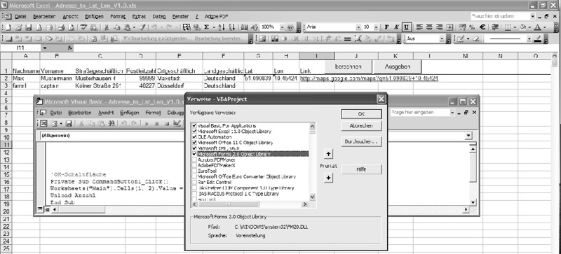

  • Hallo Edelbiker,
    danke für Deine schnelle Antwort. Auch die Zeilen, die vorher funktioniert haben, sind nun mit der Fehlermeldung versehen. Habe einer "frischen" Vroni Datei meinen Ort in Zeile 3 zugefügt. Bei der Neuberechnung kommt die Fehlermeldung schon für Zeile 2! und die ist original .... ggrrrhh!
    habe mal ein screenshot angehängt.
    irgenwo muss eine falsche Voreinstellung sein.
    Hatte vorher ca. 80 Adressen erfolgreich umgewandelt.
    Hier an dieser Stelle ausdrücklichen Dank an Vroni, eine enorme Arbeitserleichterung- Ehre dem (der), dem (der) Ehre gebührt...wow, great
    grüsse achim
  • Da ist was für den Aufruf geändert worden. Der Abfragelink besteht nicht mehr oder ist verschoben worden. Es hat mit dem Excelsheet nichts zu tun :mad:
    Willi
