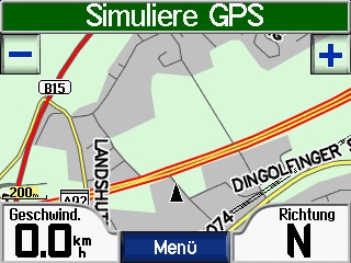

    ich experimentiere grade mit Garmin TYP Files um die Katenfarben des ZUMO anzupassen und hab auch schon die ersten Erfolgserlebnisse.
    Jetzt würde mich interessieren ob das ohne Probleme auf andere Zumos übertragbar ist, oder ob die Anpassung dem Karten-Lock unterliegt, also von Freischaltcode abhängt.
    Wer Lust hat das zu Testen, hier eine GMAPSUPP.IMG die man am besten ins Garmin Verzeichnis auf der SD Karte kopiert (Vorsicht, keine vorhandene Datei gleichen Namens überschreiben, vorher Datensicherung!)
    Bei eingelegter SD-Karte mit besagter Datei müßten sich die Kartenfarben auf dem Zumo ändern.
    P.S. Da in der gmapsupp eine Kartenkachel des CN2008 enthalten ist, kommt es bei Verwendung zum bekannten Adresseingabebug der SW 4.0.
    Vielen Dank für Eure Mithilfe.

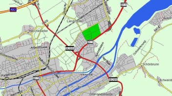

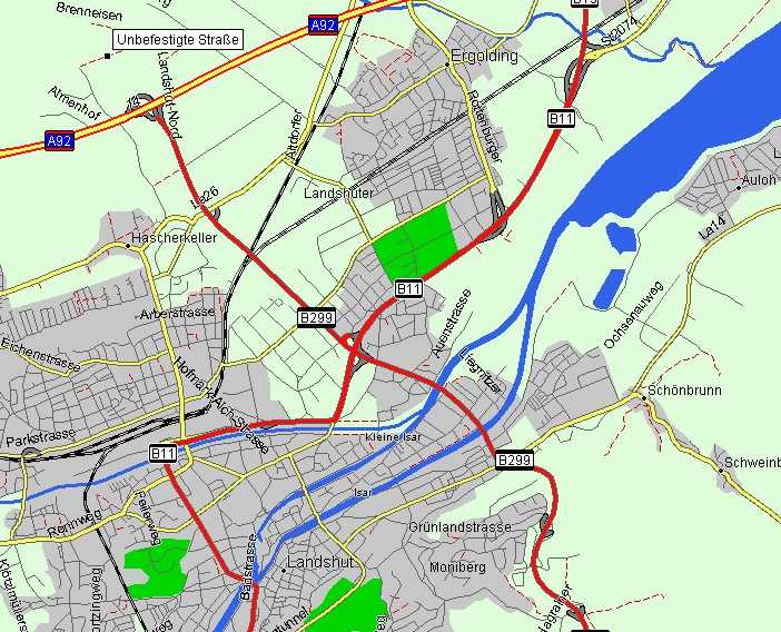

    /edit: Danke für den Hinweis. Nachfolgend zur Visualierung ein Beispiel wie Mapsource und Zumo Kartenfarben des City Navigator mit Typ Files angepasst werden können.
    Beschreibung der Vorgehensweise siehe weiter unten.

  • Hallo yellow,
    Hier eine kleine Zusammenfassung meiner
    bisherigen TYP File Experimente.
    Man benötigt folgende Programme und Dateien
    - eine beliebige freie Karte z.B.
    http://rwsmaps.griffel.se/FeaturesTest_v1.00_Setup.exe
    - MapSetToolKit
    http://cypherman1.googlepages.com/
    - ein TYP File (im Anhang)
    Mit dem Ausführen der FeaturesTest_v1.00_Setup.exe wird eine kleine
    Karte mit Symbolen in Mapsource eingebunden. Man kann nun diese Karte
    in Mapsource in der Auswahlbox oben links auswählen.
    Man kann aber auch jede andere Freie Karte nehmen, sie muß nur in
    Mapsource eingebunden und darstellbar sein.
    Nach dem starten von MapSetToolkit sollten dann die in Mapsource
    installierten Karten in Fenster "Mapset installed" angezeigt werden.
    Man markiert jetzt in dem Fenster die City Navigator Karte V9 bzw.
    2oo8.
    Mit dem Button "Edit" öffnet sich ein Fenster, wo man mit dem
    Auswahlbutton "..." rechts unten dem Kartensatz ein TYP File zuweisen
    kann. Nach Auswahl des Typfiles sollte der komplette Dateipfad in dem
    vorher leeren Feld stehen.
    Als nächstes den Button "Apply" drücken. Einen evtl. Hinweis, daß das
    Typfile nicht auf den Kartensatz abgestimmt ist und korrigiert werden
    soll, bestätigen.
    Beim Aufruf von Mapsource sollten jetzt die veränderten Farben
    sichtbar sein.
    Um dieses Typfile mit den Zumo CN Karten zu verbinden, muß nur noch mit
    Hilfe von Mapsource eine beliebige CN-Kachel und eine freie Kartenkachel
    gemeinsam zum Zumo geschickt werden, vorzugsweise auf die SD-Karte.
    Warum die freie Karte nötig ist, kann ich nicht sagen, ohne
    funktioniert es (zumindest bei mir) nicht.
    Das TYP File kann man unter
    http://ati.land.cz/gps/typdecomp/editor.cgi
    sehr elegant auf eigene Wünsche anpassen.
    Viel Erfolg beim testen.

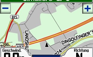

  • Kann es sein das das Kartenbild bei aktiver Route anders ist? Ich habe alle Straßen außer die Autobahnen und Bundesstrassen orange. Bei aktiver Routenführung sind sie gelb! Woran liegt das?
    Bei meinem c510 ist es leider auch so.:heul: Im reinen Kartenmodus sieht alles gut aus und bei der Routenführung wird alles gelb übermalt. Ziemlich sinnfrei, außer daß so effektiv die Nutzung von TYP-Files verhindert wird.
