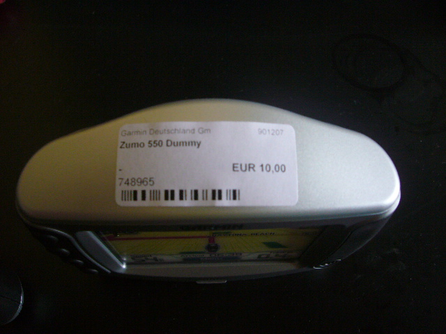

  • Hilft evtl. ein Dummygehäuse ? und wo gibts welche ?
    Ich hatte bei meinem 276C ein ähnliches Problem. Mit einem Tipp aus dem Forum hier habe ich bei Touratech (Süd) nachgefragt und für 20 Euro ins Spendenschwein ein Dummy-Gehäuse bekommen. Austausch war kein Problem und ist auch wieder wasserdicht wie vorher (Langzeit-Erfahrung).
    Ob das jetzt alles beim Zumo auch so einfach und günstig geht, kann ich leider nicht sagen ...

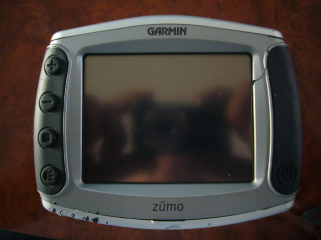

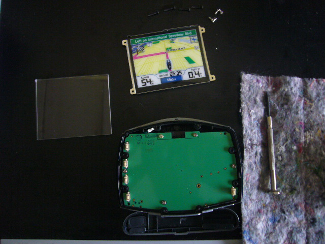

  • So sieht der Zumo nach einem 80 km/h Sturz aus.
    der sieht doch dafür noch gut aus. Ich würde nur versuchen, den Riss zu versiegeln und sonst das Gerät so lassen. Es bleibt nur zu hoffen, dass dein Zumo weiterhin wasserdicht ist.
    Gruß Jürgen

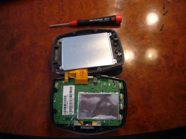

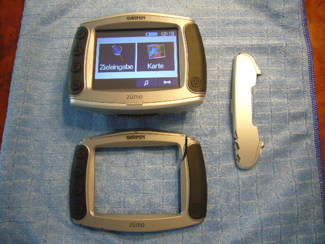

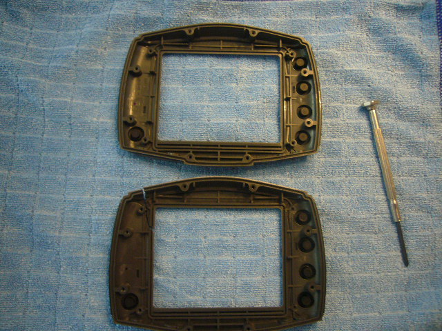

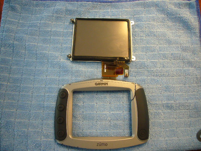

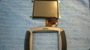

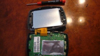

  • Wenn Du das Teil auseinander nehmen solltest, wäre es schön wenn Du das dokumentierst! So haben eventuell auch andere etwas von eventuellen Schäden. Wie mein Kumpel z.B.
  • Hallo K1200R,
    habe gerade bei eblöd folgende Auktion gefunden - http://cgi.ebay.de/GARMIN-Zumo…ZWDVWQQrdZ1QQcmdZViewItem
    Da wird ein Dummy-Gehäuse angeboten - vielleicht kannst Du ja tatsächlich die Innereien umbauen.
    Viel Glück dabei;)

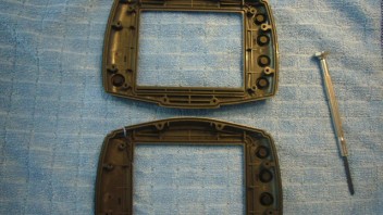

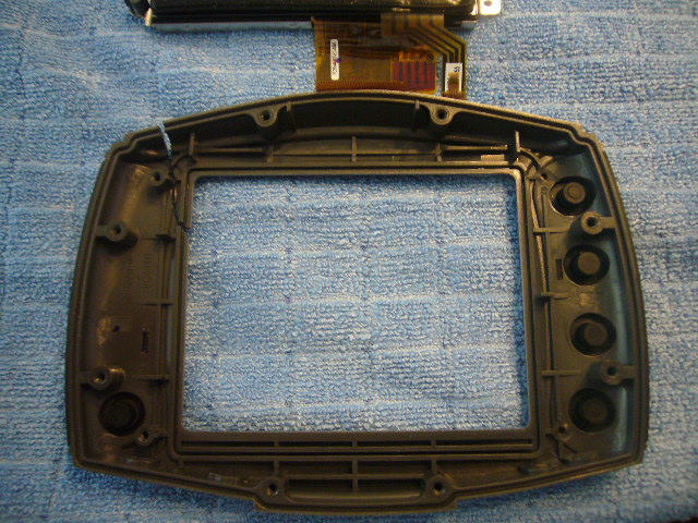

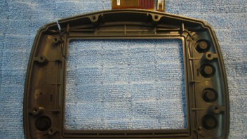

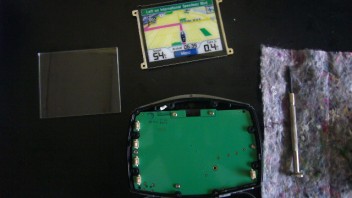

  • Super! Echt toll das Du das ganze auch gleich im Foto festgehalten hast!

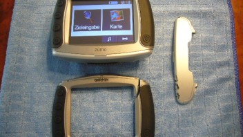

  • So sieht mein Zumo 550 nach "Sturz" aus ca. 50cm auf Garagenfußboden aus. Teurer Spaß, da Garmin kein Gehäuse ausstauscht, und der Geräteaustausch 358,- Euro kostet. Angeblich funktioniert auch der Austausch/Umbau in ein Dummy-Gehäuse nicht (?).
    Jetzt nach ca. 5 Jahren immer noch wasserdicht ! :D
