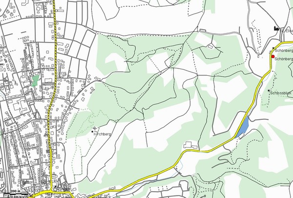

  • MPVF routable aus OSM Daten enthält folgende Maps:
    A-Österreich
    CH-Schweiz
    D-Baden Württemberg
    D-Bayern-OBB -Wanderpfad (sind eigentlich keine echte Wanderpfade in Pink sind nicht routbar) ohne Polygone
    D-Bayern-Schwaben
    D-Bayern komplett ohne Polygone
    D-Sachsen
    DK-Dänemark
    F-Alsace
    F-Corse
    F-Lorraine
    F-MontBlanc (nicht routbar)
    F-Rhone-Alpes
    HR-Croatien
    I-piemonte
    I-trentino-alto_adige
    I-valle_d_aosta
    I-veneto
    I-friuli-venezia_giulia
    I-lombardia
    I-sardegna
    IR - Iran
    IRL-Irland
    IS-Island
    RO-Rumänien
    S-Schweden
    UA-Ukraine
    USA/Canada

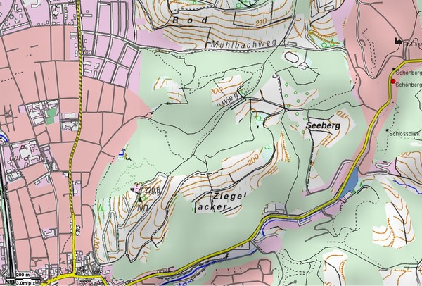

    [Blockierte Grafik: http://up.picr.de/11011412gd.jpg]
    die beigelegten clay Files sind für outdoor (Trekking...) optimiert zur parallelen Verwendung mit VMAP's
    hier Deutschland komplett von Pinin:tup::tup::tup:
    für eigene Generierungen:
    http://www.naviboard.de/vb/sho…php?p=426645&postcount=46
