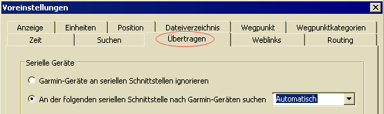

    Ist nicht versehentlich in MapSource das Suchen an seriellen Schnittstellen deaktiviert? Hier meine Einstellung, Datenübertragung vom/zum foretrex verläuft problemlos.
