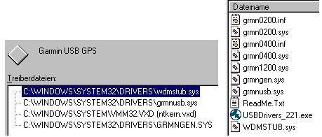

    Ich habe sie dann von der TC CD in das Verzeichnis Garmin\USB kopiert und dann den FR 305 angeschlossen.
    Im Gerätemanager meines PC werden die Treiber angezeigt :
    Version 1-24-2006

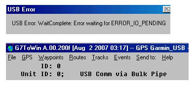

    habe hier gelesen ( Dank an JLacky ), daß man die Funktion der USB-Übertragung mit dem Programm G7toWin testen kann.
    - Konfiguration der Schnittstelle auf USB eingestellt
    - Versuch, die Geräte -ID vom FR305 zu laden
    Und, das kam dabei raus :
    Damit könnte es an den USB-Treibern liegen ?
    Einen kleinen Schreck bekam ich bei dem Test schon. Der FR 305 hat mal kurz gepiepst und dann ging nichts mehr. Konnte auch nicht mehr eingeschaltet werden.
    Nach einiger Zeit hatte er sich wieder erholt ????:o
    Auf der USB-Treibersuche bin ich auch auf der perry Seite gelandet und habe alles heruntergeladen, was ggf. passen könnte.
    Leider steht bei keinem Download dabei, für was er zu verwenden ist.
    In der Schnellansicht steht bei allen :
    WINDOWS EXECUTABLE
    32-Bit für Windows 95 und Windows NT
    Die USB Drivers_21 und _22 könnten ggf. passen, oder ?

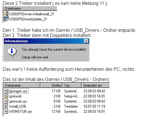

    Du musst von Perry diesen Treiber als erstes Installieren:
    http://www.gpsinformation.org/…ers-InitialInstall_21.exe
    VORSICHT!
    Wenn der PC dich jetzt auffordert das du Herunterfahren und abschalten sollst, oder Neustarten dann NEIN SAGEN!
    Vorher den eigentlichen Treiber installieren, siehe unten!
    Danach den eigentlichen Treiber:
    http://www.gpsinformation.org/…USBGPSDriverUpdate_21.exe
    Erst wenn du beide Installation erfolgreich durch hast den PC herunterfahren.
    Wenn dann der PC ausgeschaltet ist, dann steck den FR an und schalte ihn ein.
    Erst jetzt den PC einschalten und hochfahren, der FR ist dabei die ganze Zeit angeschlossen und eingeschaltet.
    Ich hoffe das klappt.

    - Das Programm gStart habe ich mit CleanSweep deinstalliert.
    - Aus meinem PC-Start ( Run ) habe ich einige Programme, die mir jetzt erst
    aufgefallen waren, entfernt ( über die Registry ).
    - Dann bin ich genau nach Deinen Informationen vor gegangen :
    Dafür wird der FR jetzt schon mal von G7ToWin erkannt, egal, ob der FR ein- oder ausgeschaltet :
    Und, ich kann auch Daten vom FR nach G7ToWin herunter laden.:D
    Reicht das ?
    Auch mit MapSource 6.11.5 wird der FR 305 erkannt und ich kann alle Daten herunter laden.

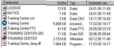

    Nur das TC Version 313.exe läßt sich weiterhin nicht öffnen.

    Mittlerweile habe ich auch die TC-Version 314.exe auf meinem WIN98 Rechner installieren können.
    Nur, öffnen läßt es sich nach wie vor nicht.

    Nur, ich bekomme das Programm nicht auf, weil sich die Programmierer das mit dem Geräteanschluß beim ersten Programmstart haben einfallen lassen.
    Bleibt die Frage, läßt es sich auch so irgendwie öffnen ?

    Ich habe ja jetzt die TC Version 314.exe auf meinem WIN98 Rechner installiert und so steht das im Windows Explorer :
    Apache-Lizenz Version 2.0, Januar 2004 http://www.apache.org/licenses/
    Daraus wird ersichtlich, daß dieses Programm vom Januar 2004 ist.
    Und, es kann unter WIN98 installiert werden.
    Lässt sich aber nicht öffnen, weil die Programmierer es so wollten.

    Bis zum Pkt. 2 läuft alles problemlos ab. Klicke ich auf OK, dann wird diese Meldung endlos wiederholt :
    Geöffnet wird das TC aber weiterhin nicht.
    Es kommt also keine Verbindung zwischen TC und FR 305 zustande !
    Da könnte man doch fast davon ausgehen, daß es am FR 305 liegt, bzw. an den USB - Treibern, die vom TC nicht akzeptiert werden, oder ?
