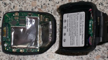

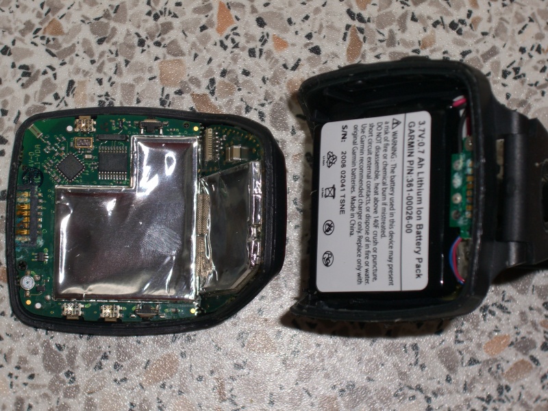

  • Ok ich kann dir nur empfehlen wenn du keine Garantie mehr hast zerlege ihn, ich habe es gemacht falls du hilfe braucht schreib mir ,es ist sowieso eine Schweinerei von GARMIN den die zerlegen das Gerät und verkaufen es wieder,bzw verwenden es als Austauschgerät, meistens sind nur die Lade bzw überspielkontakte oxitiert alles gereinigt und jetzt funktioniert er wieder (siehe Bild)
    Preis für einen Forerunner 305 in Aut 120Euronen (wohlgemerkt Austauschgerät)
