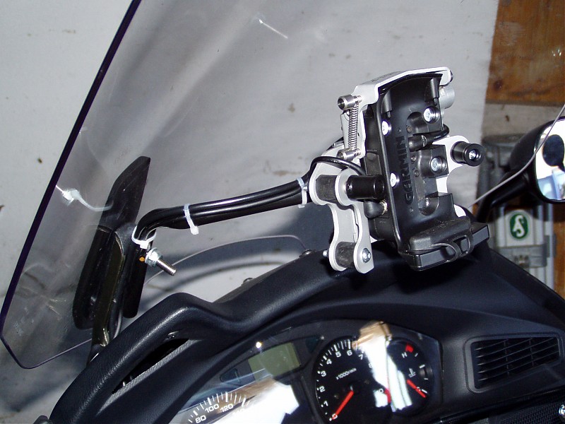

    alternatriver Vorschlag - befestige die TT-Halterung an einer Strebe der Scheibenbefestigung; die CBF hat da mW eine ähnliche Befestigung wie meine Deau
    Anbei ein Beispiel, wie ich das an meiner Deauville gelöst habe. Basismaterial ist ein 12mm Stahlrohr aus dem Baumarkt, zurechtgebogen und mit längeren Schrauben anstelle der Scheibenbefestigungsschrauben mit angeschraubt. DEr Scheibenhalter kann das locker aufnehmen - die Windlast ist da sicherlich ein Vielfaches höher
    Inzwischen sind die Schrauben natürlich gekürzt und die weissen Kabelbinder ausgetauscht
