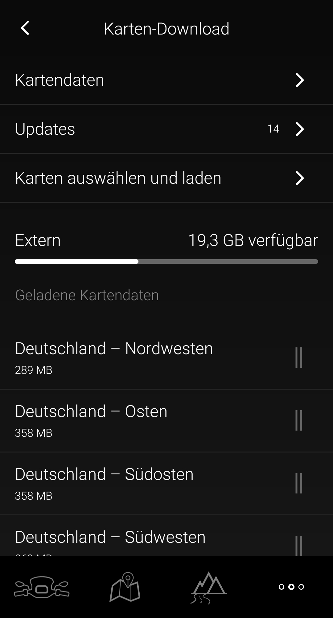

    ist so. Das neue TFT der 1250er RT ist eine Fortführung bzw. der Nachfolger des bereits bekannten TFTs, welches 2017 erstmalig bei der GS eingeführt wurde. Nur eben nicht mehr mit Pfeil- sondern mit Kartennavigation. Läuft bzw. funktioniert mittels der BMW Motorrad Connected App. Ist gar nicht mal so schlecht, der geneigte Garminist muss sich halt an die TomTom-Eigenarten gewöhnen. Planen entweder mit der App oder mittels einem beliebigen Routenplanungstool. Klappt übrigens auch recht gut.
    Probleme zwischen Smartphone und TFT sind häufig hausgemacht bzw. "Maschinistenfehler". Nutze das TFT und die App seit über zwei Jahre. Nach anfänglichen Schwierigkeiten aufgrund falscher Energieeinstellungen funzt das tadellos. Allerdings hatte bzw. habe ich Androidgeräte (Samsung S5, S6 bzw. aktuelle S9), welche wohl störungsfreier funktioneren als andere.
    Zu der Frage mit den Kartenupdates: die erfolgen zusammen mit einem Update der App.
